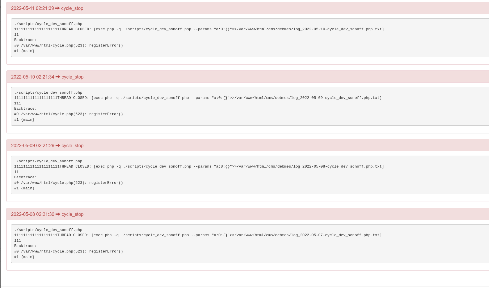

и второе, что уже достаточно давно наблюдаю падение цикла похоже по причине недоступности сервера или нарушения интернета:
в логах вижу:
[https] Cloud cycleоткуда оно может прилетать?
2022-05-08 02:18:25 Polling devices...ERROR: http://
Uncaught Exception: Empty read; connection dead? Stream state: {"crypto":{"protocol":"TLSv1.2","cipher_name":"ECDHE-RSA-AES128-GCM-SHA256","cipher_bits":128,"cipher_version":"TLSv1.2"},"timed_out":false,"blocked":true,"eof":true,"stream_type":"tcp_socket\/ssl","mode":"r+","unread_bytes":0,"seekable":false} in /var/www/html/lib/websockets/sonoffws.class.php:457
Stack trace:
#0 /var/www/html/lib/websockets/sonoffws.class.php(297): SonoffWS->read()
#1 /var/www/html/lib/websockets/sonoffws.class.php(283): SonoffWS->receiveFragment()
#2 /var/www/html/scripts/cycle_dev_sonoff.php(93): SonoffWS->receive()
#3 {main}

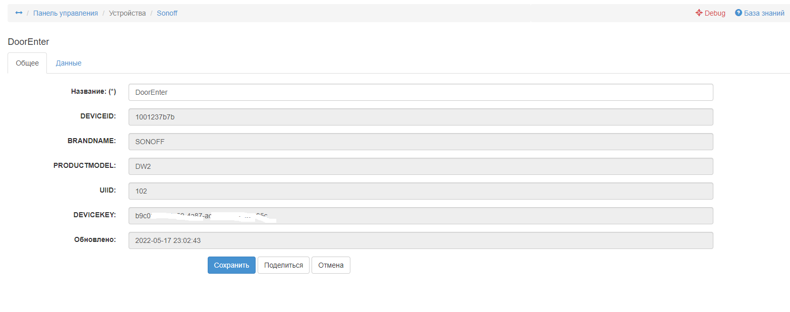

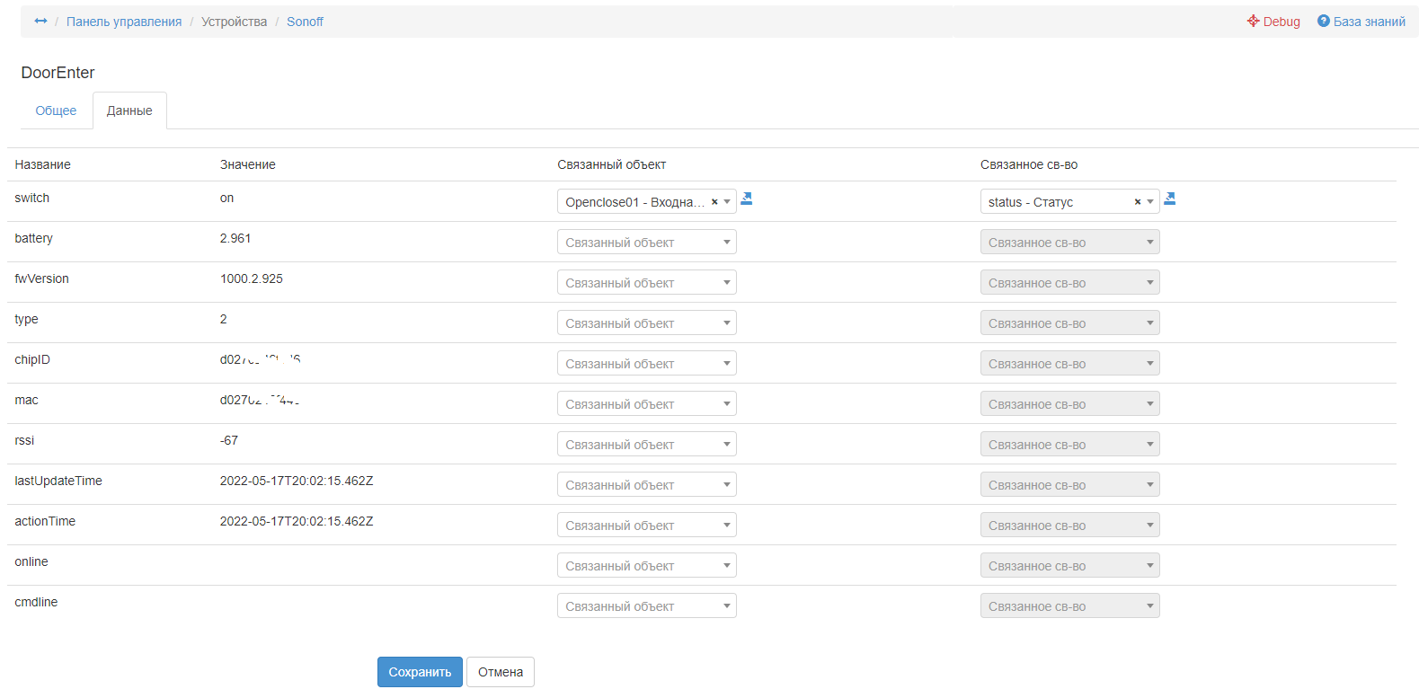

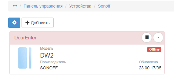

Взял wi-fi датчики размыкания https://aliexpress.ru/item/1005001581261873.html - Itead SONOFF DW2 (в eWeLink показывает как модель DW2-WiFi, в приложении работает)
Информация о датчике подтягивается при первичном опросе, а вот реакции на открытие/закрытие никакая не поступает в MJ.
В MJ устройствах в модуле Sonoff видится как DW2 (картинки в спойлере)
Если цикл модуля dev_sonoff перезапустить (через "Панель управления" - "Система" - "X-Ray" в разделе "Циклы" - рестарт на cycle_dev_sonoff ) или обновить настройки (через шестеренку в "Панель управления - Устройства - Sonoff" - обновить)- данные обновляются, и статус меняется (в зависимости от состояние геркона - разомкнут /on/ или замкнут /off/).
При включении дебага, в json-е, есть поле online в котором значение fasle, и поэтому статус в устройстве о нем указан как - offline.
Нужно модуль допиливать чтобы заработало ?
Инфа в списке устройств -

и данные
В MJ устройствах в модуле Sonoff видится как DW2 (картинки в спойлере)Если цикл модуля dev_sonoff перезапустить (через "Панель управления" - "Система" - "X-Ray" в разделе "Циклы" - рестарт на cycle_dev_sonoff ) или обновить настройки (через шестеренку в "Панель управления - Устройства - Sonoff" - обновить)- данные обновляются, и статус меняется (в зависимости от состояние геркона - разомкнут /on/ или замкнут /off/).SPOILERSPOILER_SHOWИнфа в списке устройств - 01-status.png
