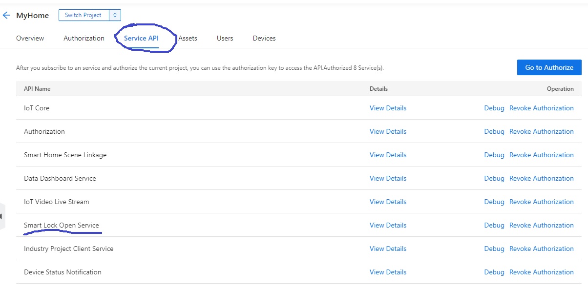

надо немного помощи)
есть проект, в нём подключенный акк приложения, девайсы все с приложения видны, сам замок в том числе (на скрине).
где подключать API Locker? запутался там немного

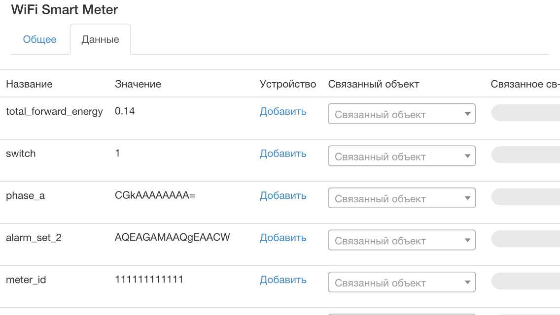

Добрый день! Подскажите установил модуль подключил розетки, все работает метрику всю показывает, но сегодня подключил Wi-Fi счетчик и вместо понятной метрики просто набор букв? Это я что то сделал не так? В приложении tuya smart все показывает, а в модуле только намотанные киловатты, не силы тока не напряжения? Заранее благодарю за помощь!

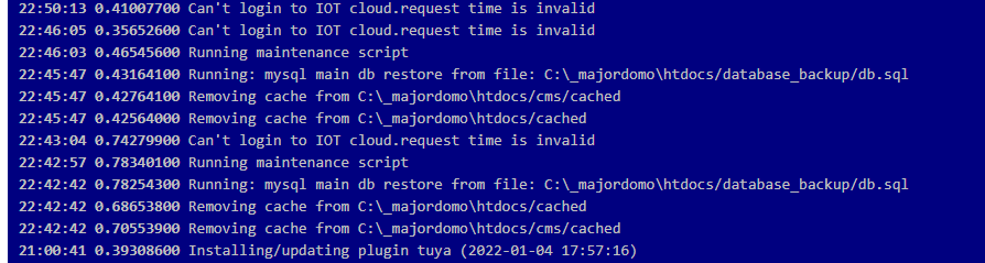

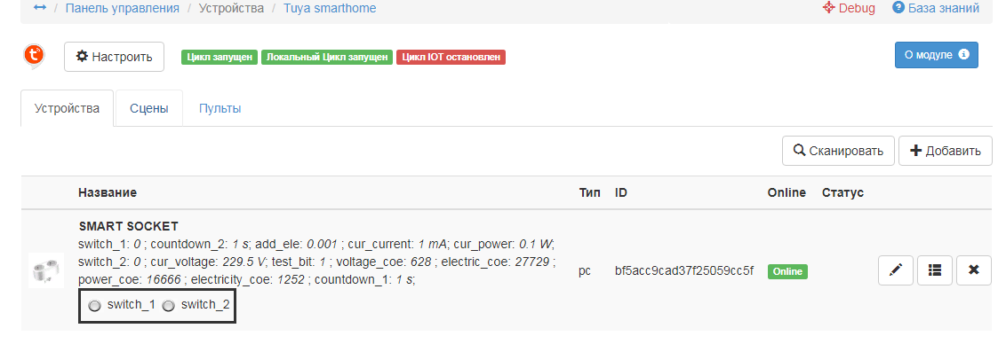

Здравствуйте! Изучив 90 страниц темы (больше пока не осилил), не нашёл ответа. Сам МД только изучаю, установлен на Windows 7. Установил модуль, на сайте iot.tuya.com зарегился. Подключённые две розетки, в облаке отображаются и через приложение управляются. Через модуль привязал к МД и вроде как появились в самом МД, но постоянно висит какая-то ошибка "цикл IOT остановлен". Ну и локально тоже не получается управлять. Буду рад Вашей помощи. Спасибо!

Тоже самое! Устройство залетело. Статус вкл/выключено показывает если им управлять в другом приложении.
А вот в MajorDoMo оно не управляется. На ползунок не реагирует. Ни через облако, ни в ручную по сети. Никак. Что не правильно делаю?
