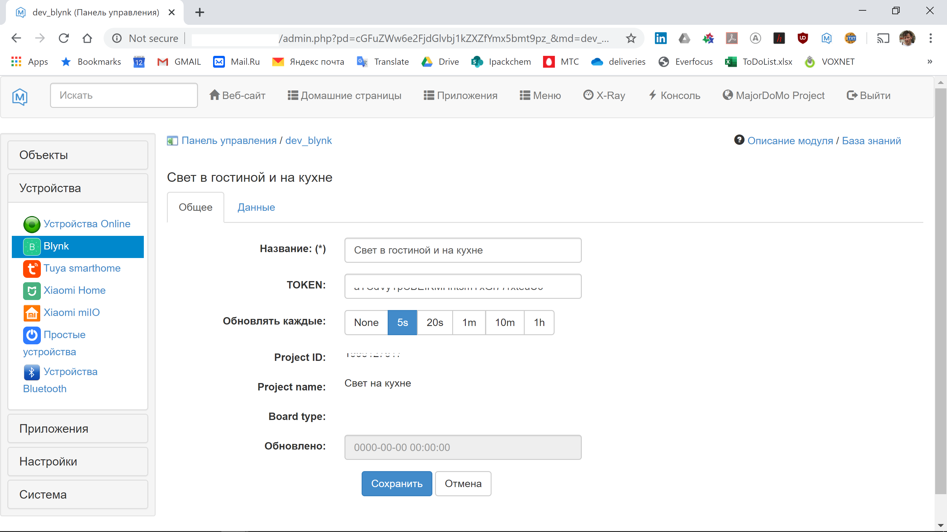

Но вот не могу разобраться с синхронизацией:
1. Время синхронизации в модуле не меняется.
2. Если жму на кнопки в приложении Блинк (или Через Яндекс.Алису даю команду), исполнительное устройство отрабатывает без задержек, но в MJDM статус кнопки не меняется. В обратном случае (даю команду МЖДМ), устройство срабатывает и в Блинке тоже статус меняется мгновенно).
UPD
Синхронизация происходит только когда нажимаю кнопку "Сохранить" на закладке "Общие".
Screenshot 2020-03-12 15.09.29.png (396.33 КБ) 6533 просмотра
Re: [Модуль] Blynk (dev_blynk)
Если статус не меняется - скорее всего цикл не запущен. Проверьте этот момент.

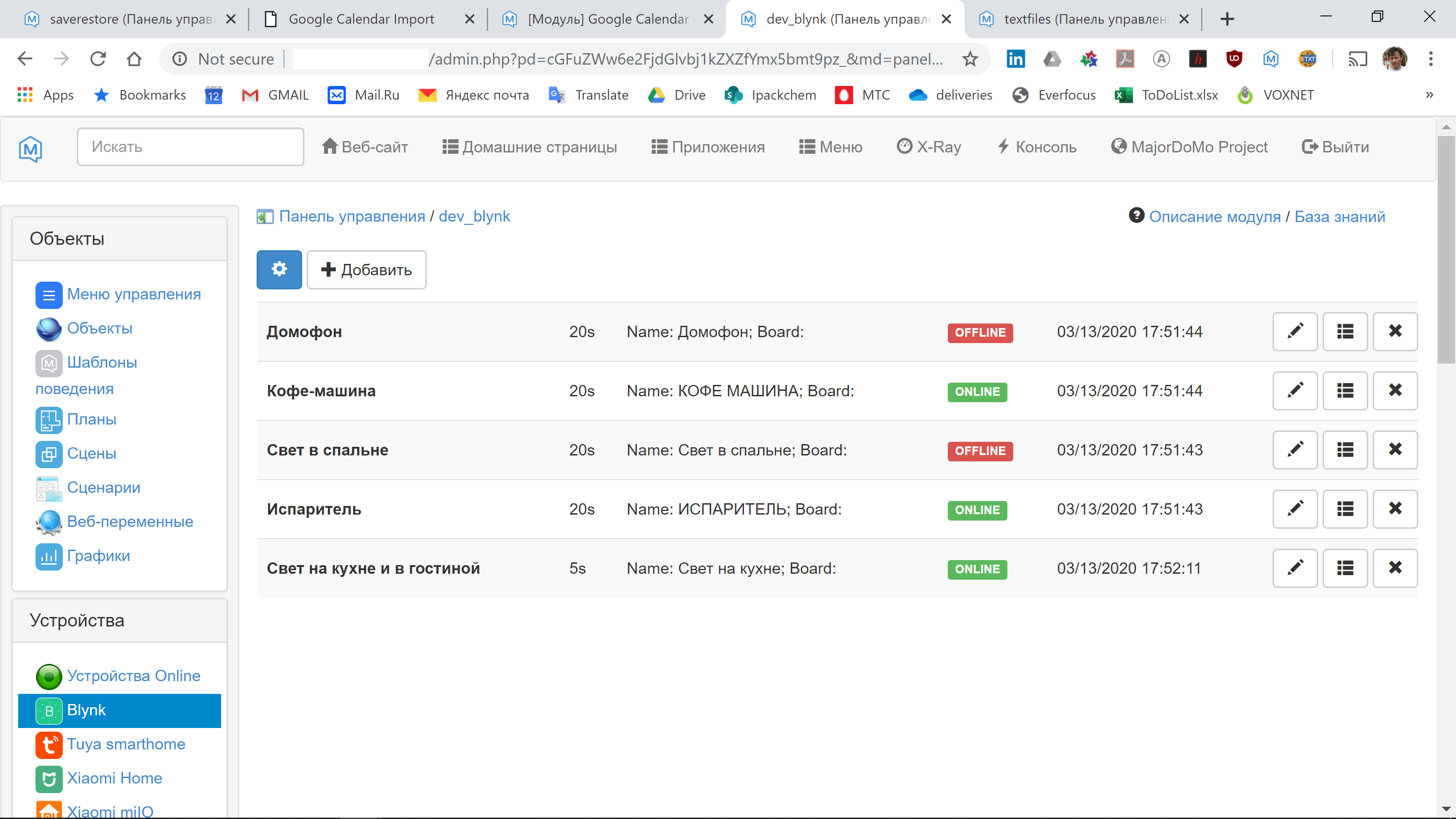

nick7zmail писал(а): Пт мар 13, 2020 6:17 am Если статус не меняется - скорее всего цикл не запущен. Проверьте этот момент.
Помогла переустановка модуля и перепривязка всех устройств.
После этого все стало обновляться, цикл запустился (до этого, действительно даже вручную из X-ray / Services не стартовал).
Благодарю за помощь!

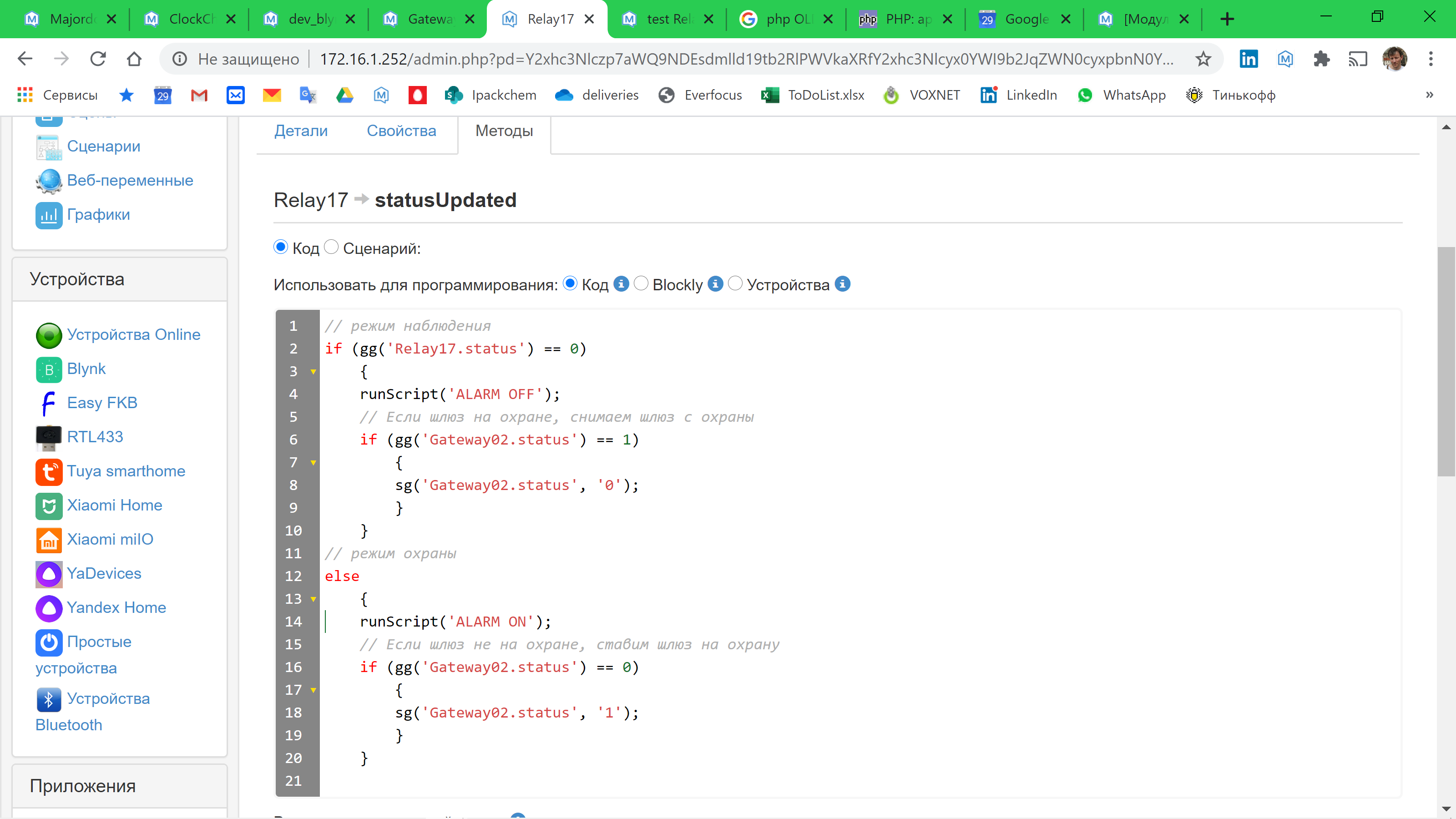

Столкнулся вот с какой проблемой: через модуль dev_blynk управляю разными устройствами, в том числе штатной вневедомственной сигнализацией (использую нелюбимые профессионалами ПУ). Через ESP-8266 ставлю на охрану импульсом, статус сигналки считываю тем же ESP. Все работает (обновление в Вашем модуле задано 5сек).
Решил заморочиться синхронизацией штатной сигналки и шлюза Xiaomi.
Пишу простой алгоритм в методе statusUpdated для реле (Relay17), которое у меня контролирует статус штатной сигнализации.
Но метод срабатывает все время (каждые 5 сек).... Потом уже я понял, что это модуль dev_blynk обновляется и тянет за собой обновление метода statusUpdated. Если отключаю синхронизацию в dev_blynk, statusUpdated не дергается каждые 5 сек, но и не получает актуальный статус реле.
Screenshot 2020-07-29 09.29.29.png (432.08 КБ) 6118 просмотров
Screenshot 2020-07-29 09.30.31.png (436.91 КБ) 6118 просмотров
Не подскажите, как проще это побороть? Т.е., как я понимаю, как-то нужно запоминать предыдущее значение статуса реле и сравнивать его с текущим? т.о. самому выполнять метод statusUpdated?
Заранее спасибо за совет!
