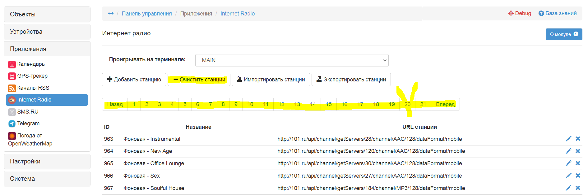

Svetлая писал(а): Пн дек 27, 2021 12:43 pm 4307 станций на момент этой публикации.
Подборка из проекта ESP radio
чет решил попробовать и загрузил все ))) 4к с лишним
очистку плейлиста со сбросом инкремента делал ранее, при редактировании импортом/экспортом очень нужно
пагинацию пришлось делать на большом списке, более 2.2к не успевает отрендерить за 30 сек. убивает пхп

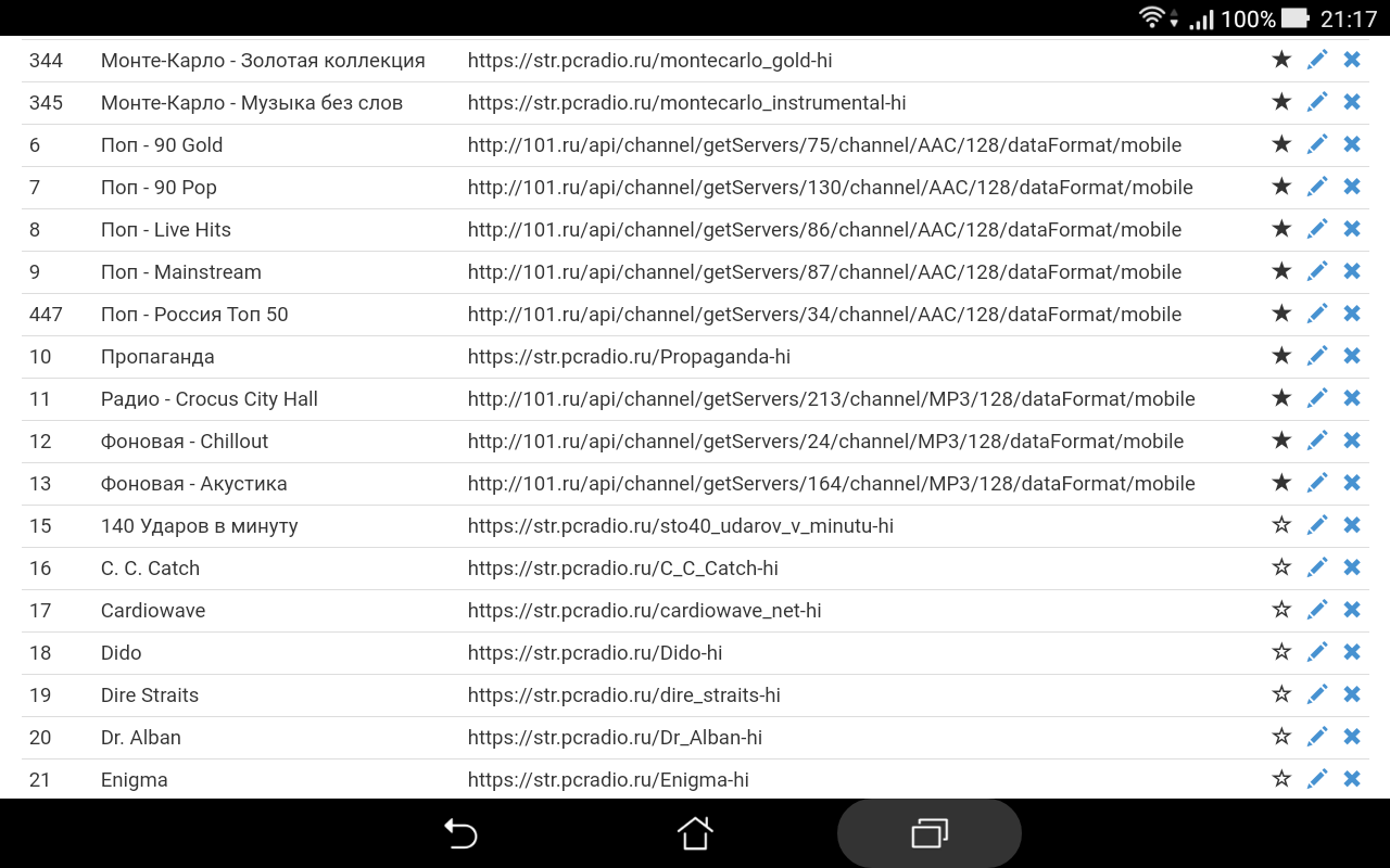

сделал категорию любимые, сортировку при их выводе, радио 101 сейчас отдает поток с токенами, сделал их парсер, поправил импорт экспорт плей листов (спец. символы некорректно пишет в бд) и добавил туда любимые, в тлг сделал вывод в меню только любимых, т.к. ограничение в 100 кнопок ...
а сделал запуск радио по ид как описано в доках, налетел в тлг при запуске по имени из импортированного списка с длинными названиями
