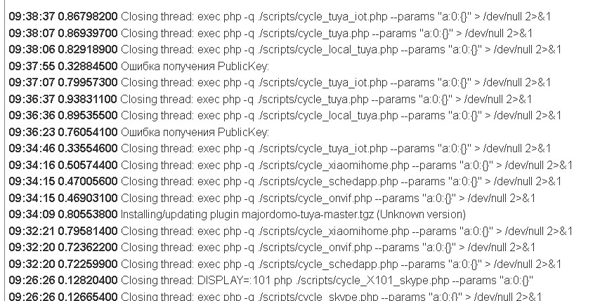

Здравствуйте. подскажите что не так. После переустановки образа не работает модуль.
Скриншот 30-12-2021 095049.jpg (48.42 КБ) 3000 просмотров
Скриншот 30-12-2021 095427.jpg (170.37 КБ) 3000 просмотров
fandaymon
Сообщения: 1576
Re: [Модуль] Tuya
Сообщение fandaymon »
utax писал(а): Чт дек 30, 2021 10:55 am Здравствуйте. подскажите что не так. После переустановки образа не работает модуль.
Не может получить PubKey, соответственно дальше ничего работать не будет

Это понятно, но почему не может? Раньше мог, вообще ни каких проблем не было. Что можно предпринять?
Настройки смотреть - правильный ли имейл, правильный ли регион

Настройки проверял, в приложении на андроиде всё нормально заходит на аккаунт и с компа пробовал. Да настройки и не менялись никогда.

utax писал(а): Чт дек 30, 2021 3:44 pm Настройки проверял, в приложении на андроиде всё нормально заходит на аккаунт и с компа пробовал. Да настройки и не менялись никогда.
А какой код страны? МДМ стоит на малинке?
7? Или я что-то не понимаю, выбрано Европа Калининград?
