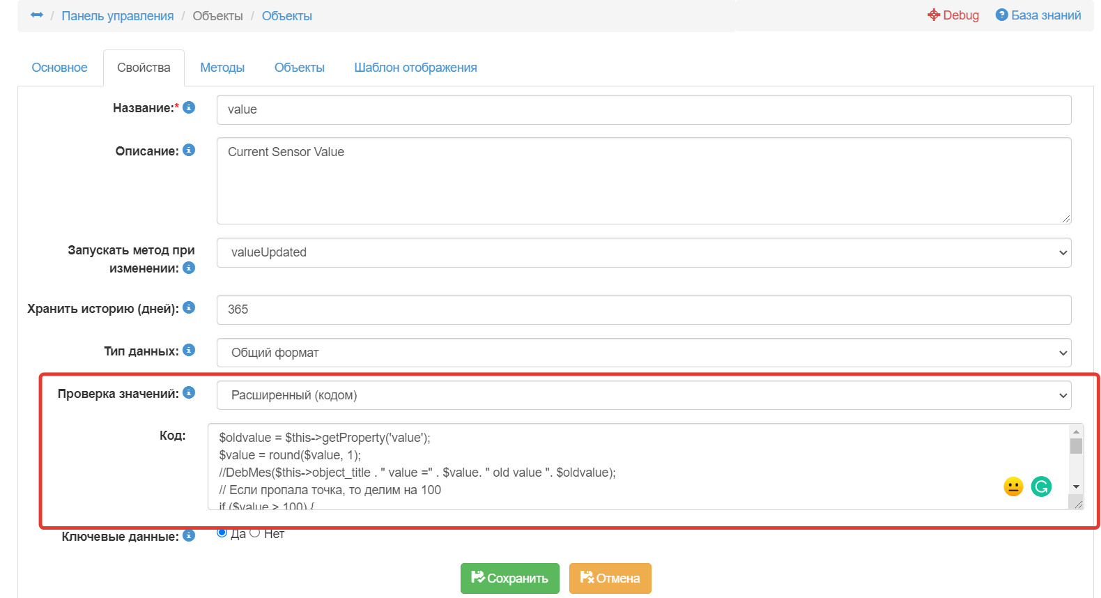

Добавил такой код, вроде теперь фильтрует и пишет корректную температуру.
$oldvalue = $this->getProperty('value');
$value = round($value, 1); // Выполняем округление с точностью до одного знака
//DebMes($this->object_title . " value =" . $value. " old value ". $oldvalue);
if ($value > 100) {  // Если пропала точка, то делим на 100
	$value = $value/100;
if ($value > 90 || $value < -10) return; // Если вне диапазона, не сохраняем
if ($value == $oldvalue) return;  // проверяем на совпадение с прошлым значением, не храним повторения
идем вначале сюда
потом выбираем свойство, редактируем, вставляем код внизу
кому нужна отладка - раскомментируйте DebMes

Kirch писал(а): Вт окт 26, 2021 8:39 pm Добавил такой код, вроде теперь фильтрует и пишет корректную температуру.
только так вы теряете время последней регистрации температуры(. если включена оптимизация хранения данных (а она включена по умолчанию), то система сама выбрасывает повторяющиеся значения в истории, оставляя только первое и последнее значения с отметкой времени, да и в коде валидации тогда не нужно читать старое значение и проверять на равенство
[/quote]
Спасибо. Тогда у кого есть варианты как менять время последней записи без раздувания архива? Просто писать и все?
