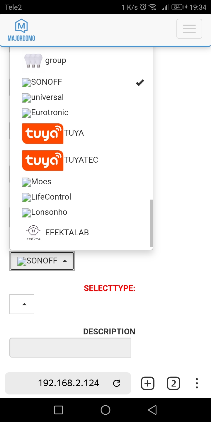

У всех так отображаются логотипы?
- Screenshot_20211010-193432.jpg (136.94 КБ) 5169 просмотров
Raspberry pi 4
