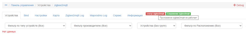

Я же верно понимаю, что обычные Xiaomi BLE-девайсы типа гигротермометров без шлюза напрямую подключить не удастся? (имея лишь один USB-координатор)
Буфер обмена01.jpg (7.5 КБ) 6109 просмотров
И еще прошу совета.
У меня всегда вот такое состояние zigbee2mqtt.
Это нормально, если у меня нет ни одного zigbee-девайса?

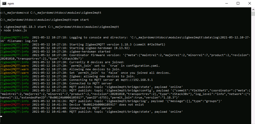

Буфер обмена02.jpg (26.68 КБ) 6109 просмотров
Сама консоль вот такая:
Буфер обмена03.png (59.86 КБ) 6108 просмотров
