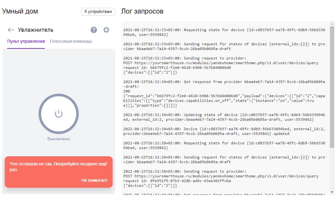

Доброго дня. Началась такая же проблема, как и описана ниже - Алиса все переключает, но постоянно ругается, и в тестировании навыка так же выдает ошибку, хотя статус меняется. Подскажите куда копать ?
klv666 писал(а): Пн окт 19, 2020 8:12 pm
skysilver писал(а): Пн окт 19, 2020 7:57 pm
И всё-таки, что в логах в кабинете разработчика навыка? Можно скрин страницы целиком после клика на какой-либо виджет устройства?
В общем когда все в порядке логи как и положено заполняются. Устройство типа переключатель
Когда с ошибкой. Устройство свет и любое другое
Если зайти в само устройство, то будут идти запросы состояния, но на нажатия логи не реагируют все равно

Кто может удаленно (TeamViewer) исправить эту "особенность" ?- при выполнении любой команды Алиса говорит "не получилось", хотя все отрабатывает команду (включает/выключает).
По оплате труда договоримся.

klv666 писал(а): Пн сен 06, 2021 4:27 pm Кто может удаленно (TeamViewer) исправить эту "особенность" ?- при выполнении любой команды Алиса говорит "не получилось", хотя все отрабатывает команду (включает/выключает).
Если в разумных пределах готов скинуться. Уже надоела своим "не получилось".
SmoKE_xDDD
Сообщения: 817
Откуда: Нижний Новгород
Сообщение SmoKE_xDDD »
Ошибки отключите и будет вам счастье.
