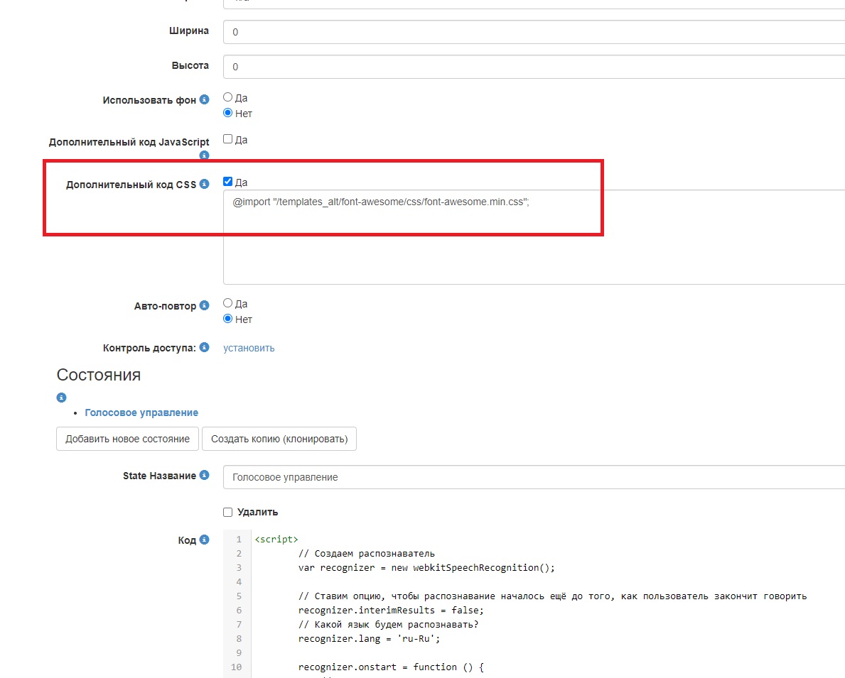

В раздел Дополнительный код CSS вставляем код для импорта font-awesome
@import "/templates_alt/font-awesome/css/font-awesome.min.css";
Приветствую, я новичок. делаю все по инструкции. Застрял на дополнительном коде. Куда его вставлять? укажите пожалуйста путь.
Re: Простое голосовое управление системой
Вставляем сюда
Экспортируйте к себе этот элемент на сцену, для теста. Так вы будете понимать, как это работает.
