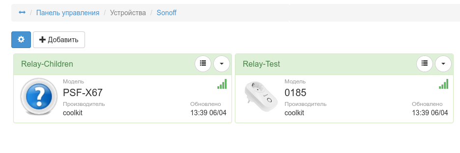

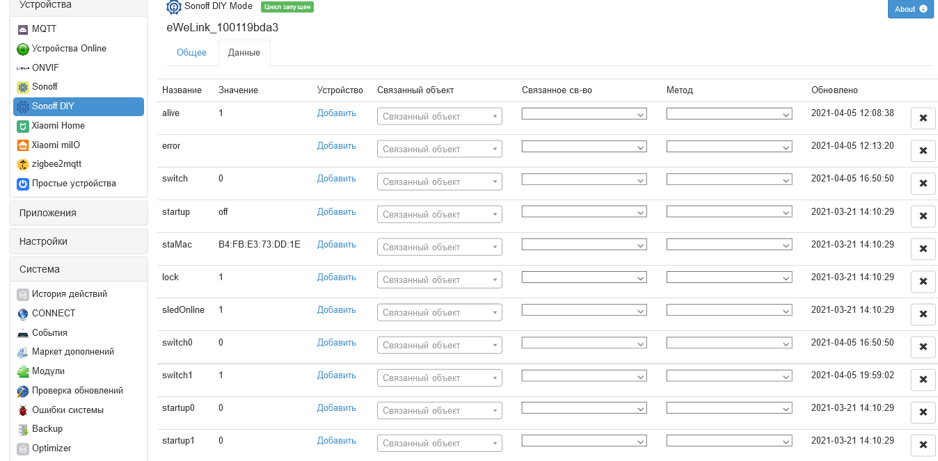

Доброго времени суток! Имеется вопрос по одному девайсу. "Производитель" заявляется Alto Beam, подключаетса к eWelink как и Sonoff. Аналогично прописывается в модули Sonoff(dev_sonoff) и Sonoff DIY, данные от выключателя приходят. Проблема только с управлением из Мажордома - не управляются, только обновляется статус при управлении из eWelink. Пока заметил только два момента: 1) рабочий порт 8080, а у Sonoff 8081. 2) прошивка 1.4.1, а у Sonoff 3.5.0-3.6.0. Может быть в этом причина и можно ли исправить изменениями в модуле?
