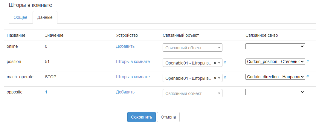

Я пробовал зайти в настройки модуля и сохранить. Настройки сохраняет, но статус не обновляется.
МДМ установлена на Ubuntu Server 20.04. Само устройство NUC на котором система установлена.
Кучи метрик нет. Есть всего 4 метрики. Процент открытия есть.
Все что есть прикладываю на скриншоте.

В настройках надо поставить галочку Debug и сохранить настройки, после чего в X-Ray, в лог, локальный цикл будет выводить всё информацию- добавлено ли в локальный цикл устройство, получает ли цикл какую-то информацию с этого устройства
