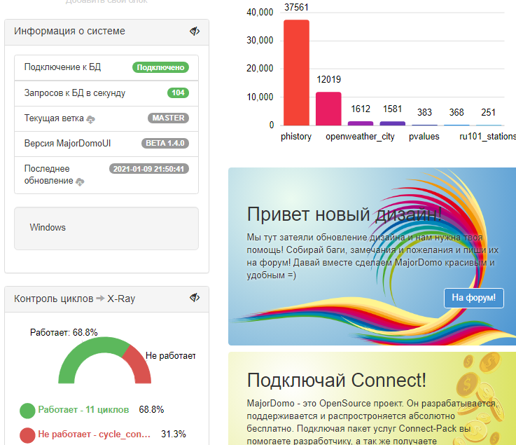

А у меня вот. В системе всю логику отключил, только обновление статусов устройств штатное работает (резервная система, в основной, где есть логика управления по показаниям датчиков, больше тысячи обращений к БД, но она в памяти, так что тормозов не заметно):
Инфо о системе
Инфо о системе
Циклы:
Циклы
Циклы

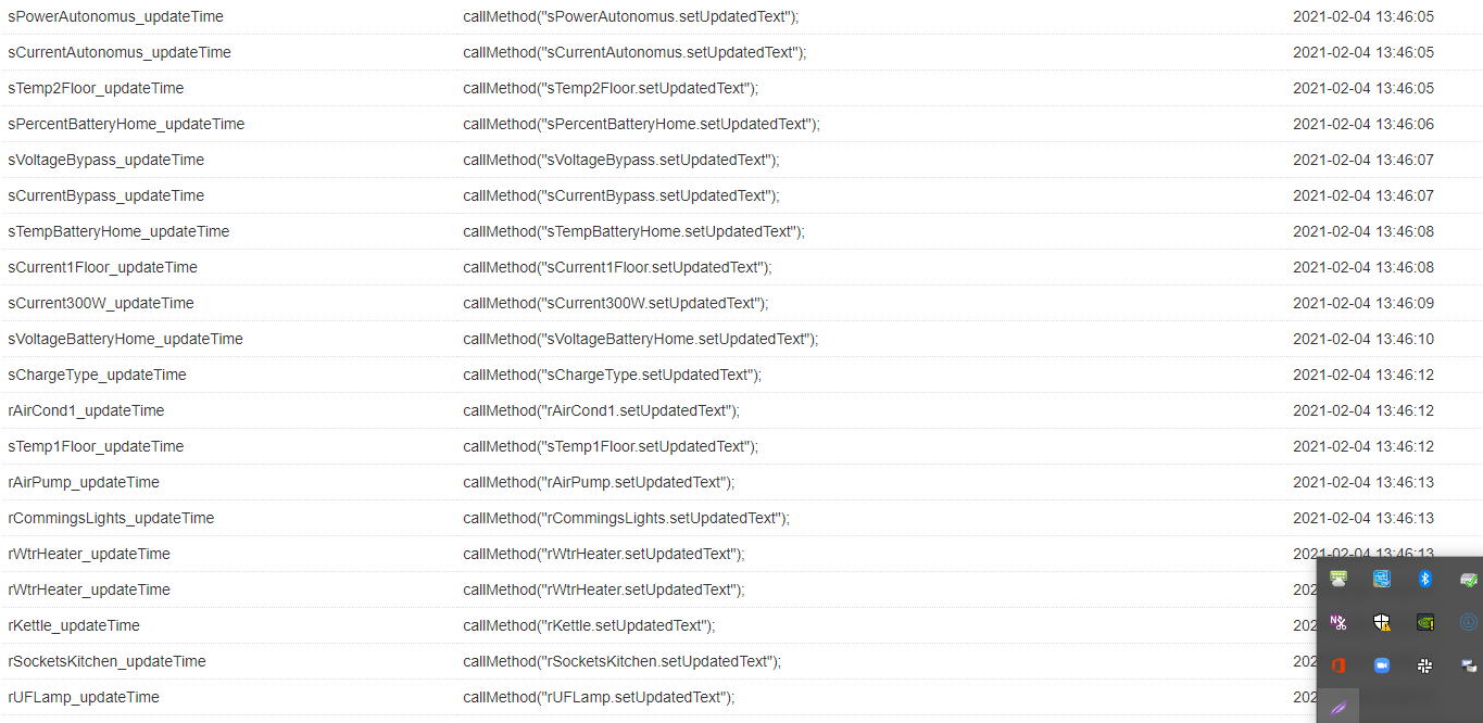

из икс рея еще б скрины с базы данных, вкладки таймеров

Logrus писал(а): Чт фев 04, 2021 1:44 pm из икс рея еще б скрины с базы данных, вкладки таймеров
База скромная:
А вот таймеров что-то перебор, как мне кажется.. У меня 63 ПУ, есть конечно, по 4 датчика напряжения, тока и мощности, плюс 3 датчика тока и счетчика потребленного тока, но остальное, кажется, перебор..

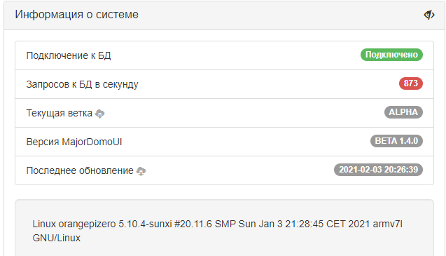

у вас даже объектов меньше чем у меня, разница в запросах в 35 раз
проверяйте входные данные

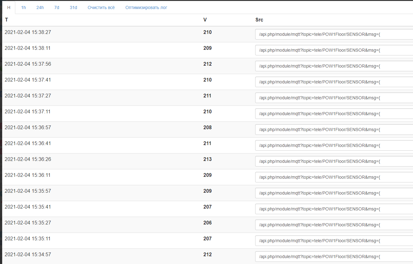

покажите историю свойст статус к примеру у того что по мкютт

Я для экономии размеров БД часть устройств сделал с хранением истории только за 1 день, а часть оставил как было. По ним все ровно в обоих случаях, ну за исключением частоты опроса в 3 секунды.

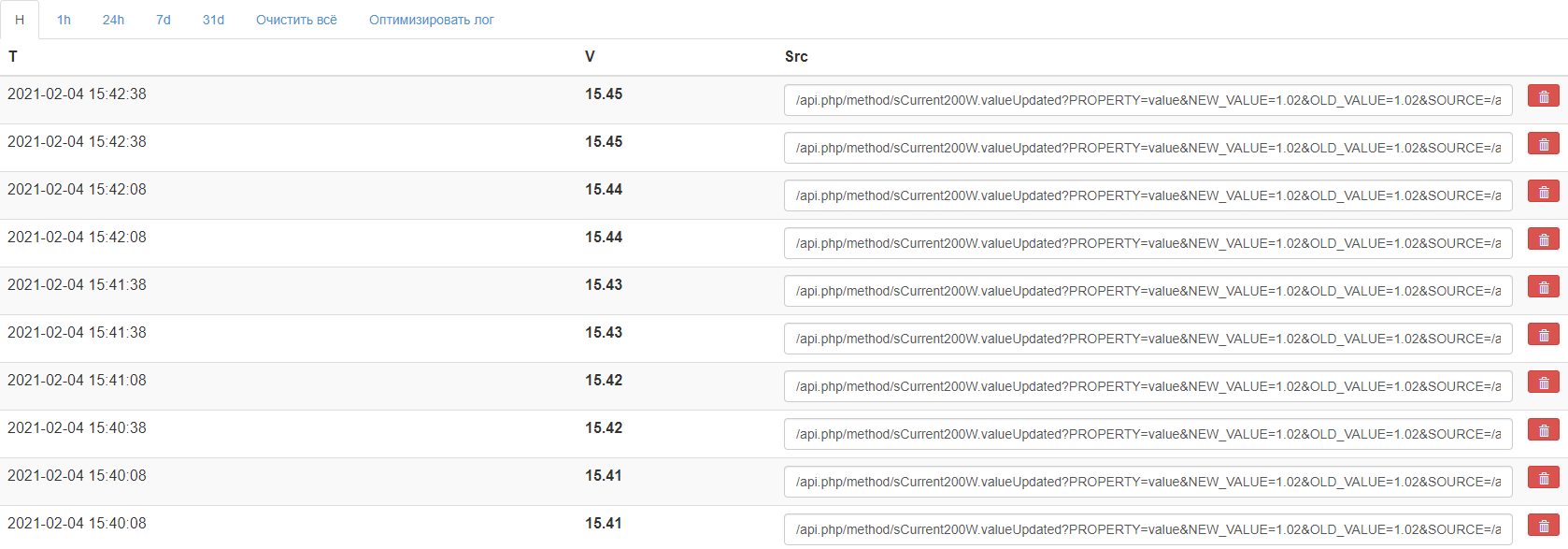

Есть свои классы, с вычислением, завязанным на дельту времени и предыдущее значение, то есть добавлены дополнительные свойства, но их значения без истории. Вот по ним есть задвоение, но таких только 3 устройства.

там где задвоение, крайний скрин, явный двойной вызов
