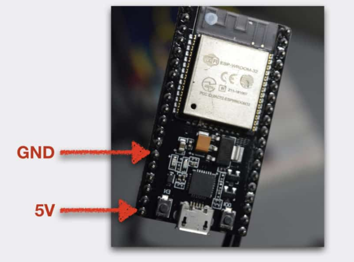

Re: ESP32 перестает работать mqtt
Я столкнулся с подобной проблемой и решилось это таким образом. У меня также плата ESP32 работала только от USB, но стоило запитать плату через контакты 5v и GND, плата не работала, загорался только красный светодиод. Как подключил по этой схеме, что на картинке, у меня все заработало.
