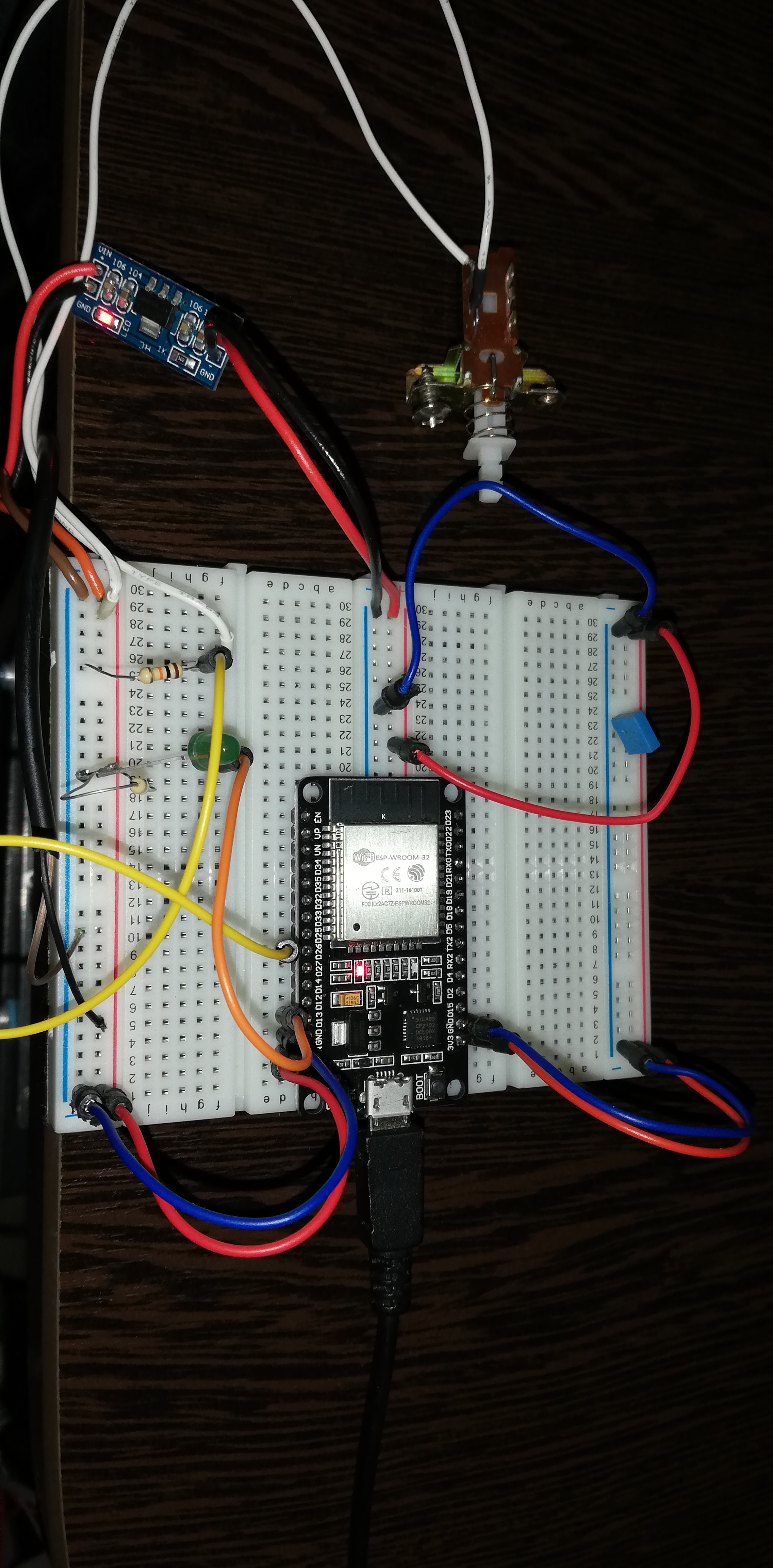

Столкнулся с 2 проблемами при использовании ESP32:
1- проблема с питанием модуля ESP32, подключил 5V и 3,3V, но модуль работает только если подключено питание по USB. Пришлось дополнительно подать питание от 5V через разъем USB, очень странно, это еще при том, что данный модуль вообще имеет функцию прошивки через WiFi.

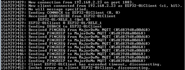

2- через пару минут после перезагрузки модуля ESP32 кнопкой EN перестает работать передача данных через mqtt, хотя при нажатии кнопки реле срабатывает, может модуль засыпает или частично зависает.
Думал модуль неисправен, но нет, так ведут и другие 2 модуля.

MQTT подключение может разрываться, надо восстанавливать.
Пишите лог в Serial и смотрите.
Питание 5V подавайте на VIN.
Если не сложно подскажите, что именно выводить в монитор порта? Очень буду благодарен, если добавите код в моем скетче.
В монитор порта выводит, что подключение к WiFi есть "WiFi connected IP address: 192.168.3.77"
Да, 5V подаю на VIN.

Прошу оказать консультацию по решению данной проблемы, как настроить стабильное подключение mqtt?
Есть работающий скетч?
Forth
Сообщения: 48
Зарегистрирован: Вс янв 13, 2019 4:37 pm
Re: ESP32 перестает работать mqtt
Сообщение Forth »
Может кто подскажет с чем может быть связана ошибка сокета и отключение клиента?

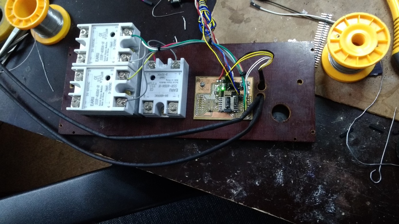

ZyaK
Сообщения: 421
Откуда: Ижевск
Сообщение ZyaK »
Электролиты по 100 микрофарад один прям на ноги ЕСПи, второй по входу 5 вольт, третий по выходу 3.3. Тантал у меня тоже на 100 микрофарад параллельно ногам ЕСПи, ну и керамика по 0.1
кстати каждую ЕСПи я запитываю через диод, чтоб исключить просадки по 5 вольтовой линии на остальные устройства.
блок питания у меня 5 вольт 5 ампер хрен знает от чего, но и малина 2-я на нем же висит и все сенсорные выключатели.
вот как то так плата выглядит
