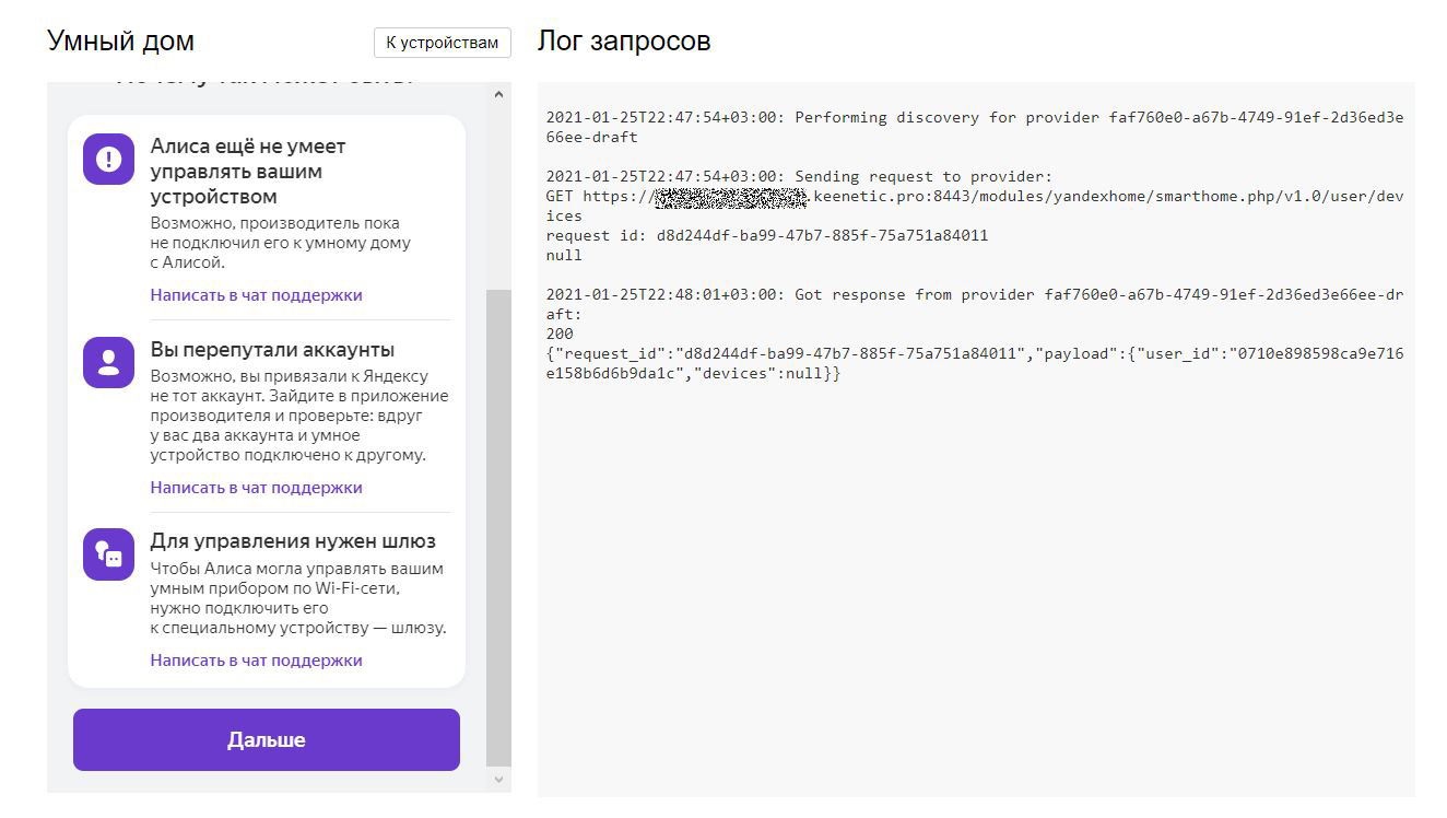

Может в логах что видно будет?
21:38:04 0.86737300 POST /modules/yandexhome/authorize.php?state=https%3A%2F%2Fsocial.yandex.ru%2Fbroker2%2Fauthz_in_web%2Fcf2d2262327141e3a84fec8fe3bdd63d%2Fcallback&redirect_uri=https%3A%2F%2Fsocial.yandex.net%2Fbroker%2Fredirect&response_type=code&client_id=c388160dc4c7-41a1890e 192.168.1.1 <<< {"authorized":"yes"}
21:38:04 0.87145200 authorize.php >>> HTTP/1.1 302 Found
Content-Type: application/json
Location: https://social.yandex.net/broker/redire ... 2Fcallback
21:38:05 0.83733000 POST /modules/yandexhome/token.php 192.168.1.1 <<< {"code":"8811f9f853eab61e120f4df4dad2f853bd6da085","client_secret":"1bbd7e07-44ad-44ef-bcfb-ec2bec7b3209","grant_type":"authorization_code","client_id":"c388160dc4c7-41a1890e","redirect_uri":"https:\/\/social.yandex.net\/broker\/redirect"}
21:38:05 0.84584200 token.php >>> HTTP/1.1 200 OK
Cache-Control: no-store
Pragma: no-cache
{"access_token":"561f5caa6fe3833d3e38eb28d099eaf7b866c7e0","expires_in":604800,"token_type":"Bearer","scope":null,"refresh_token":"22cc89af53d6967f7c4000573f837e70e1d54dd6"}
Там почему то локальный адрес фигурирует, полно токинов фигурирует, а на мой не похожи.
Карл Маркс писал(а): Вс янв 24, 2021 9:06 pm Не хотит.
В приведенном логе все хорошо, никаких проблем. Связывание аккаунтов прошло, токен доступа яндексу выдался.

UPD: Попробовал с компа настроить, сменив домен на комп, там другая ошибка выходит.
Список не появился. Тут тоже не понятно почему? Колонка яндекс мини в устройствах добавлена. Чего не так? Яндекс аккаунт 1.

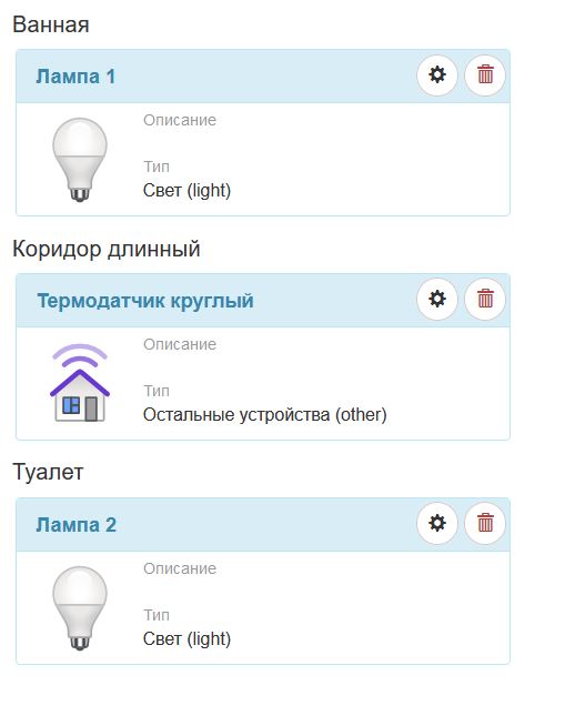

А вы в модуль то вообще что то добавляли? Там хоть 1 девайс у вас заведён? Можно скрин модуля увидеть?
Карл Маркс
Сообщения: 70
Зарегистрирован: Ср апр 24, 2019 5:10 pm
Сообщение Карл Маркс »
nick7zmail писал(а): Вт янв 26, 2021 12:29 am А вы в модуль то вообще что то добавляли? Там хоть 1 девайс у вас заведён? Можно скрин модуля увидеть?
Оказывается туда не только добавлять надо, но и настраивать. В Виндовс настроил, и появились. В малинке что то не прокатывает.
