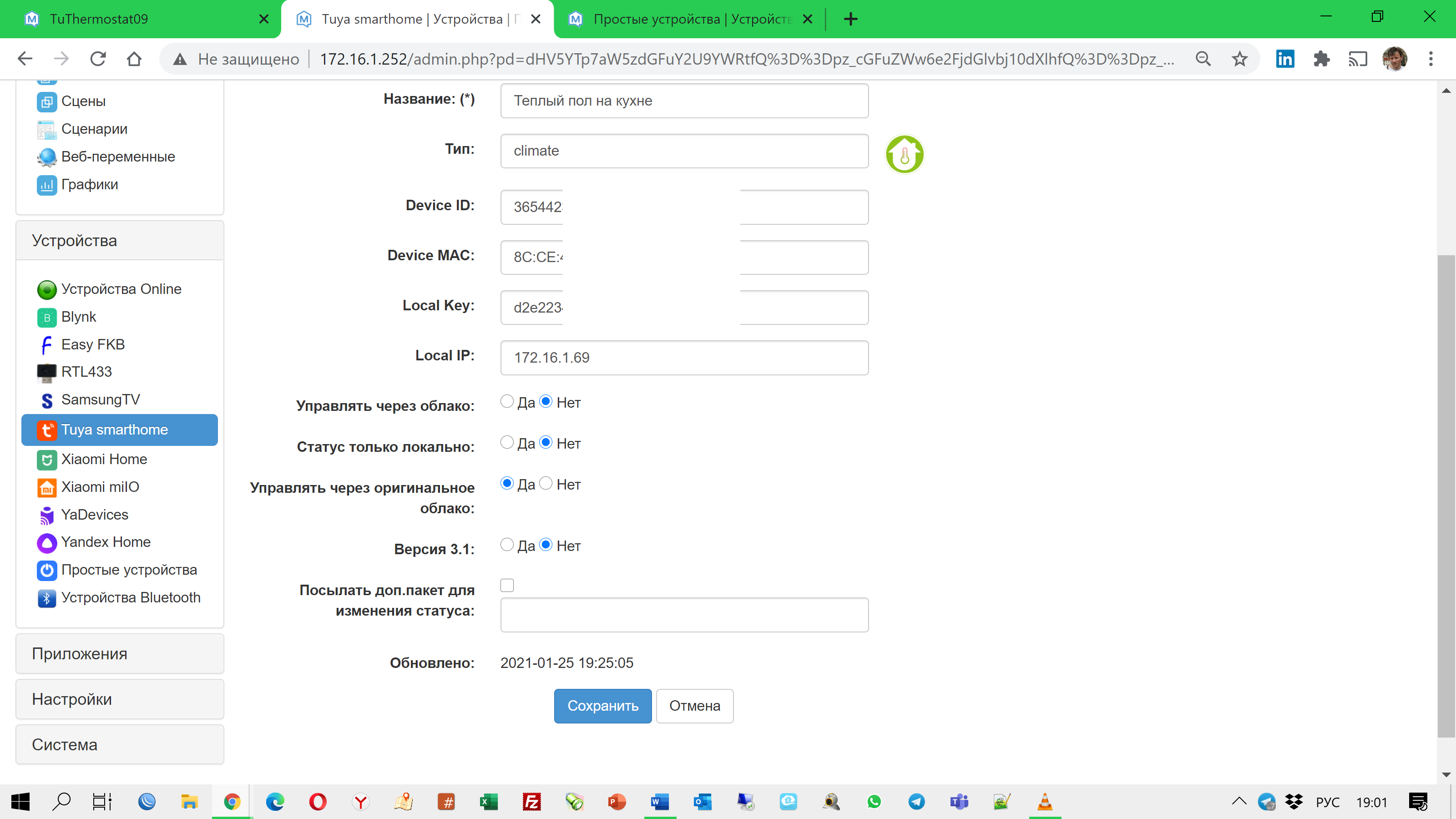

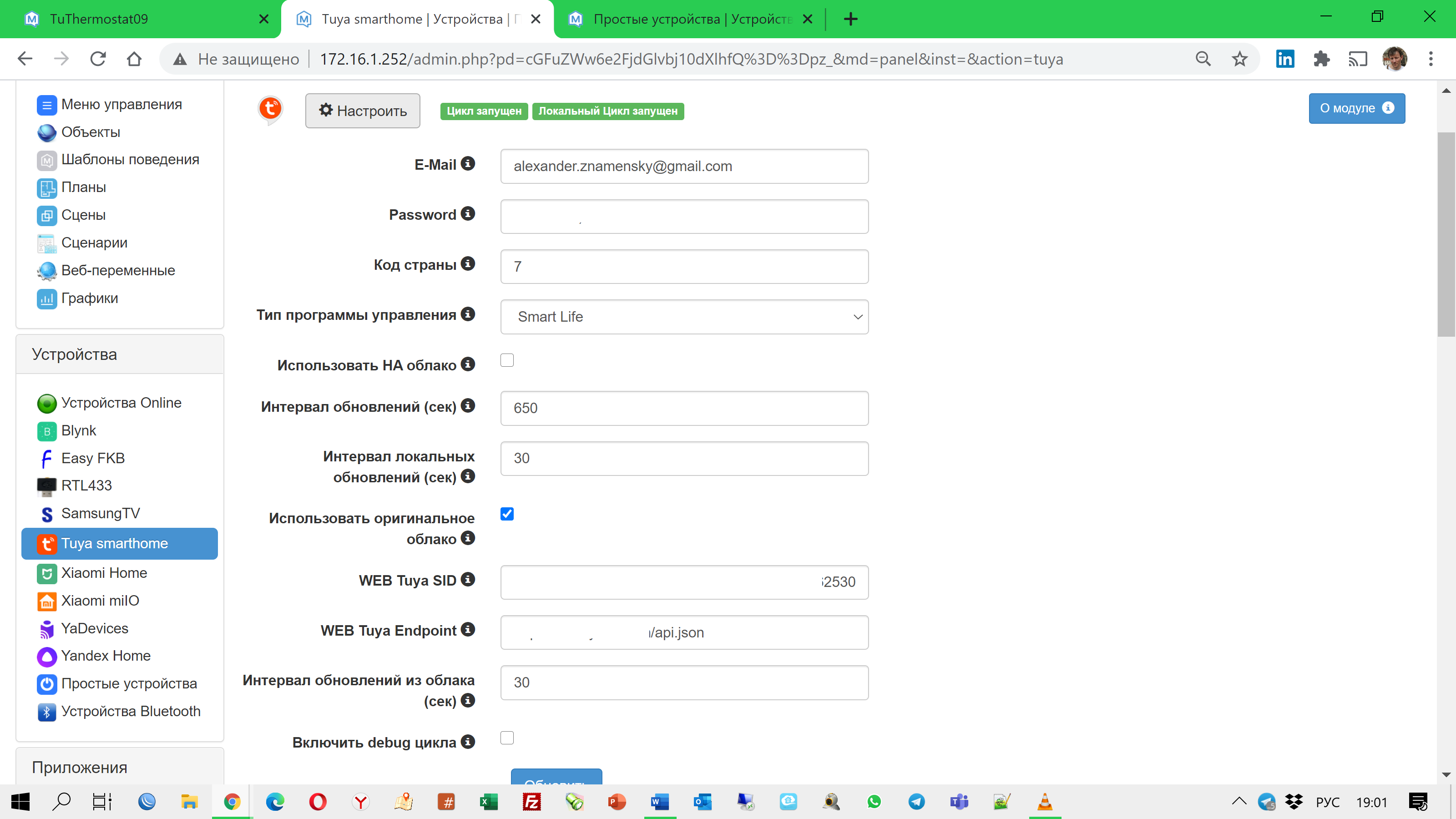

К сожалению, обновление результата не дало. Попробую установить приложение Tuya и перепривязать устройства.
После обновления надо зайти в настройки и сохранить их. (галочка Использовать оригинальное облако должна стоять). У устройства поставить Статус только локально - нет. По идее должны подятнуться метрики с другими названиями, к ним надо будет привязать свои свойства, чтобы всё работало
у меня так происходит: галочкой отмечаю "Использовать оригинальное облако", обновляю. Циклы перезапускаются, но, при входе в настройки ничего не сохраняется. Или галочка не должна быть отмечена в чекбоксе?
Пробовал выбрать Tuya вместо SmartLife - после обновления все равно SmartLife возвращается.....
Галочка должна быть отмечена.
В модуле была ошибка - если галочка Ha не стояла, то настройки не сохранялись - исправил
Выбирать tuya или smartlife надо в зависимости от того, в какой программе подключены устройства

Попробовал у себя добавить розетку в smartlife и подключится к smartlife - фокус не удался, почему-то всё равно модуль получает устройства из туи... Т.е. пока лучше попробовать свои устройства перенести в тую - тогда всё должно работать штатно
Upd: Кажется понял почему - у приложения smartlife другой ключ и где его взять не очень понятно
fandaymon
Сообщения: 1576
Re: [Модуль] Tuya
Сообщение fandaymon »
Удалось вытащить ключи для приложения Smartflie - теперь модуль должен нормально работать с оригинальным облаком и для устройств из приложения smartlife. В настройках надо выбрать Тип программы управления Smart_life и обязательно стереть, то что есть в поле WEB Tuya SID.

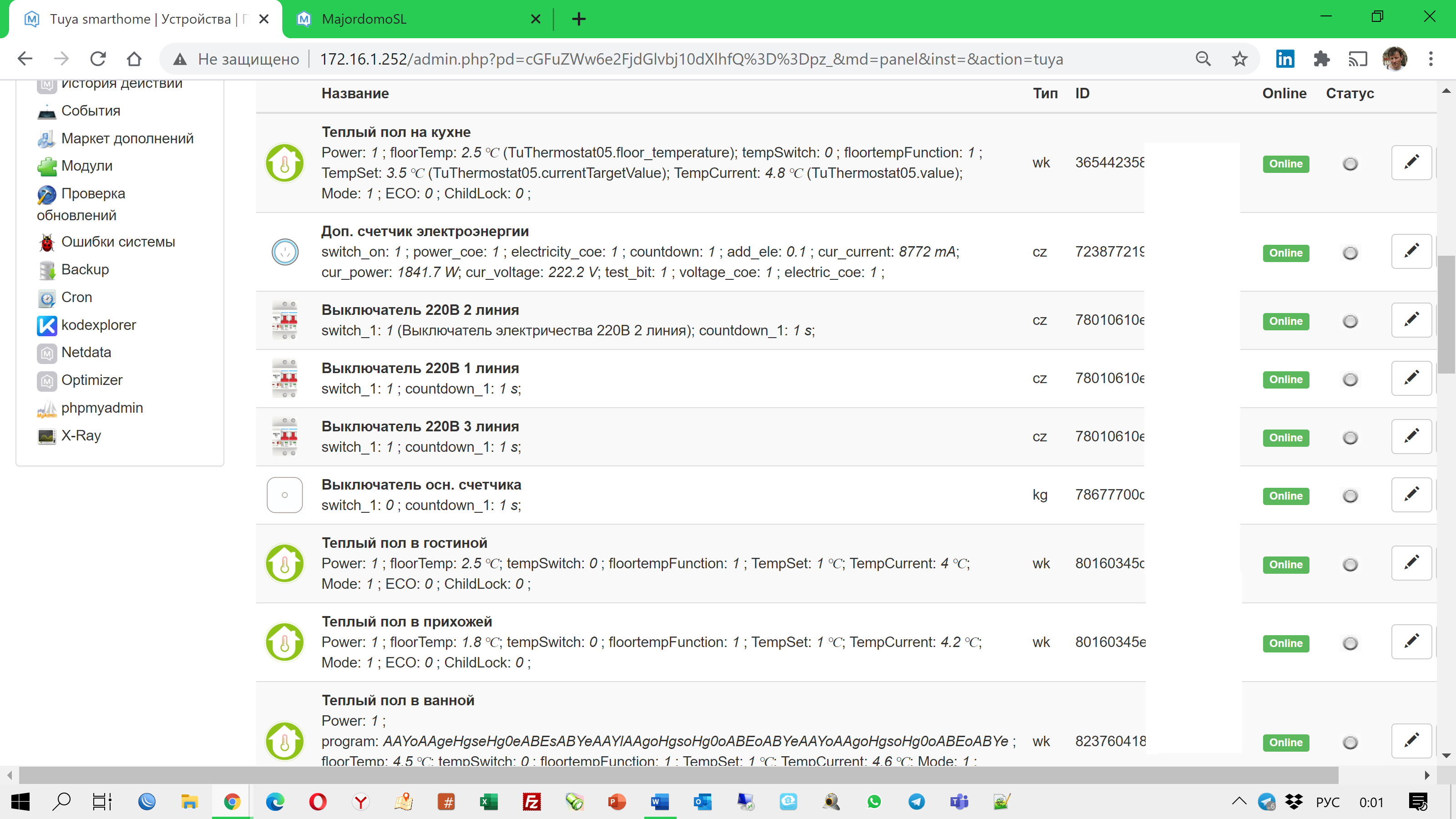

1. перестали отображаться статусы устройств
Screenshot 2021-01-28 00.01.45.png (667.83 КБ) 3987 просмотров

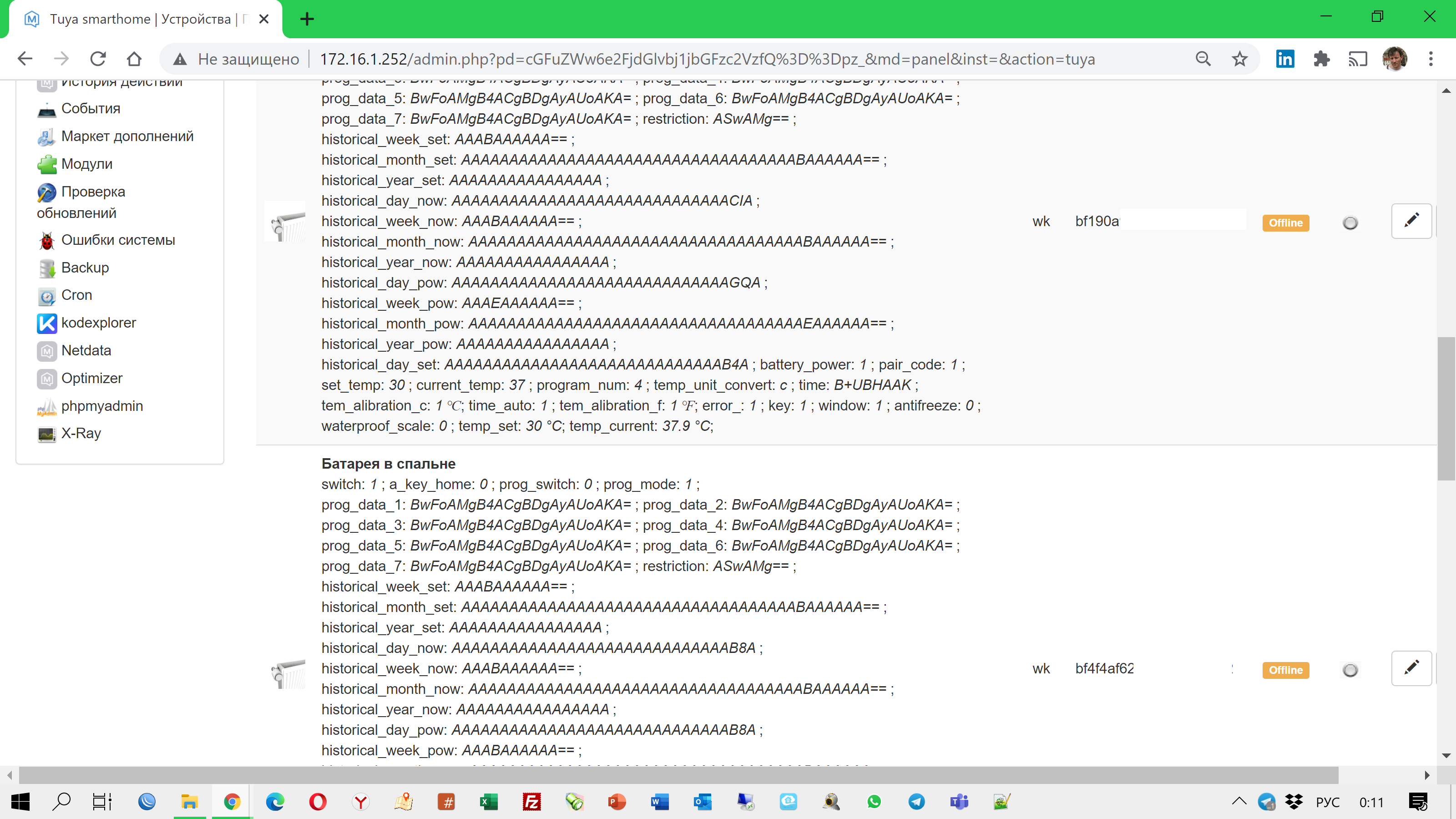

2. все мои терморегуляторы батарей стали offline.
Screenshot 2021-01-28 00.11.34.png (636.85 КБ) 3987 просмотров

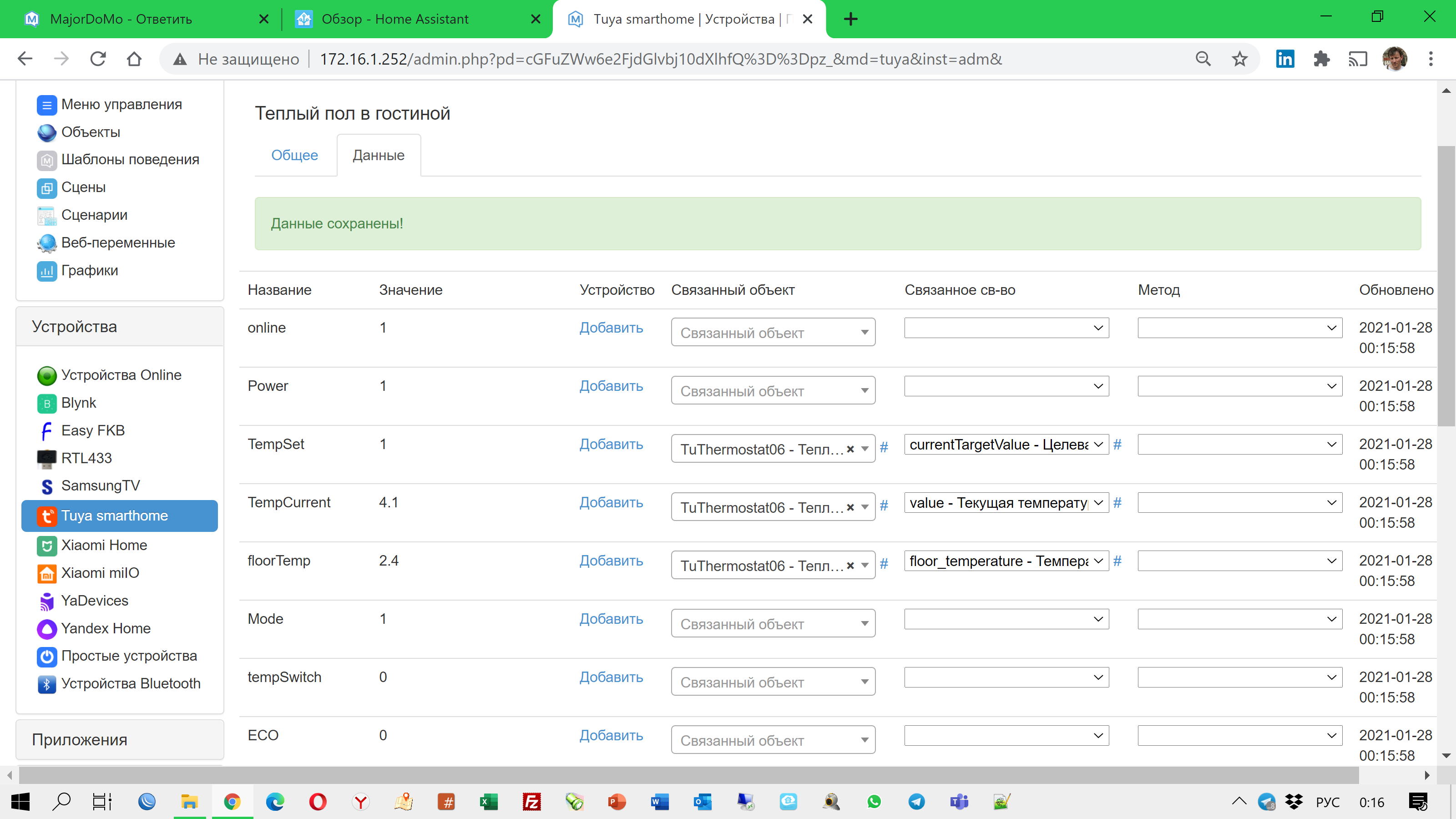

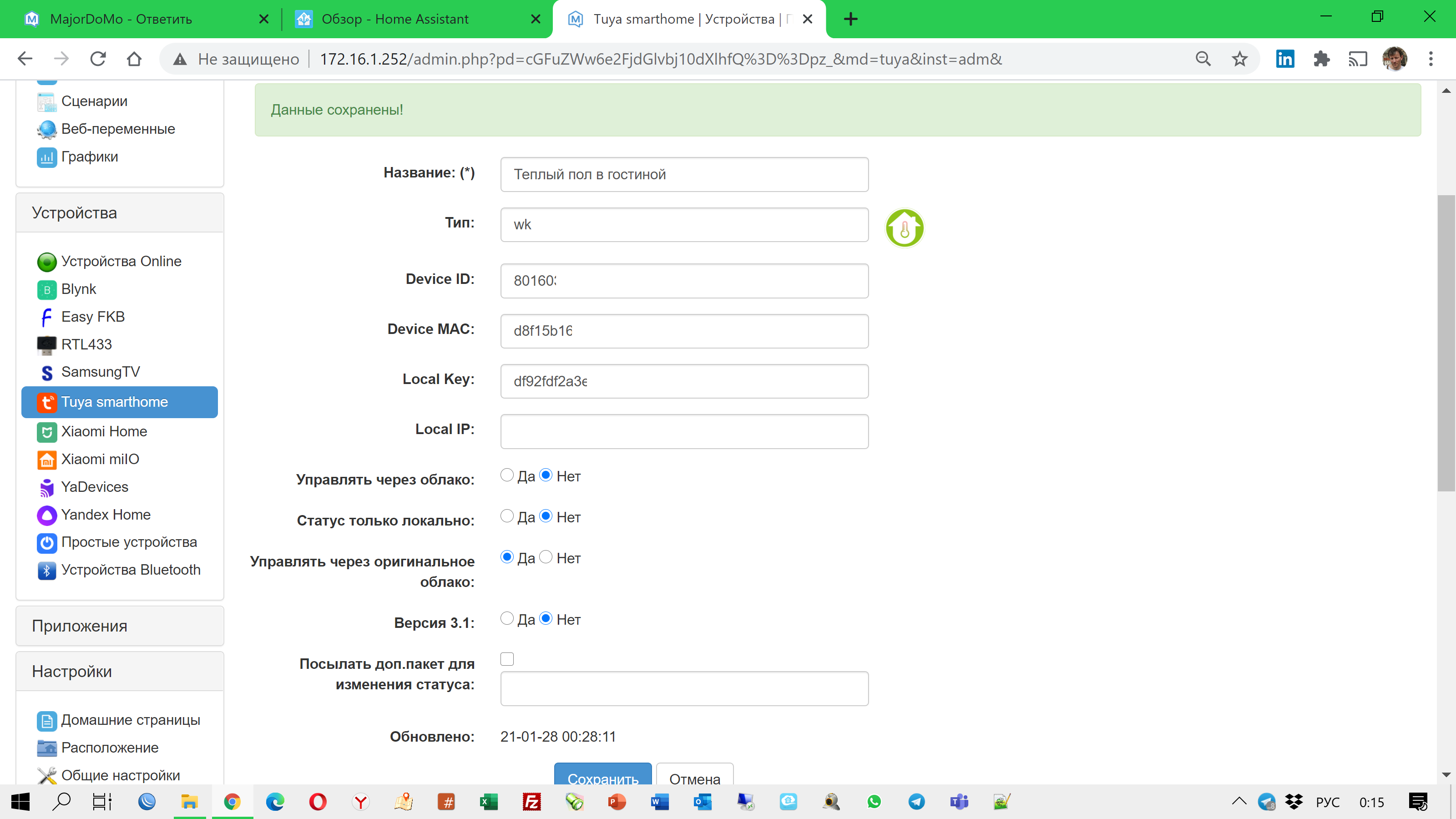

3. показания температуры терморегуляторов теплого пола в 5 раз меньше. И данные из мдм передаются некорректно
Screenshot 2021-01-28 00.16.24.png (457.63 КБ) 3987 просмотров
