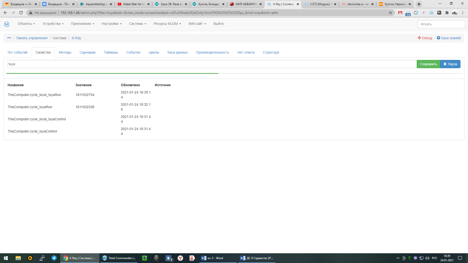

Сообщение VAD07 »
Вроде правильно сделал

VAD07 писал(а): Вс янв 24, 2021 6:38 pm Вроде правильно сделал
Смотреть надо свойства объекта-термостата, а не циклов туи
VAD07
Сообщения: 155
Re: [Модуль] Tuya
Сообщение VAD07 »
было привязано свойство temp_current к Thermostat03.normalTargetValue Обычная целевая температура в ПУ.... отвязал перестал пищать... Возможно не туда привязал....
