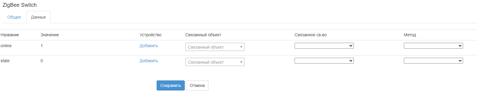

Здравствуйте! подгрузился двойной выключатель с нетралью,но управляется одна клавиша, куда копать?
В данных тока online, и state, в state привязал простое устройство реле, заработала левая клавиша , как привязать правую клавишу?Прошу извинить, если выражаюсь не корректно,т.к в умных терминах особо не понимаю.

Maks21 писал(а): Чт янв 07, 2021 6:48 pm Здравствуйте! подгрузился двойной выключатель с нетралью,но управляется одна клавиша, куда копать?
Если модуль подключён только к облаку HA, то на каждую клавишу должно создаваться своё устройство с dev id какие-то букво-цифры_1 и какие-то букво-цифры_2. А если модуль подключено к оригинальному облаку, то у устройства без знаков подчёркивания будут всякие метрики типа switch_1, switch_2 или power_1, power_2, каждая из которых будет отвечать за свою клавишу

Я так понимаю что у ZigBee Switch,должен быть еще типа Switch_2 как и у тройника?

Maks21 писал(а): Чт янв 07, 2021 10:16 pm
fandaymon писал(а): Чт янв 07, 2021 8:30 pm
Я так понимаю что у ZigBee Switch,должен быть еще типа Switch_2 как и у тройника?2021-01-07_22-13-09.png
По идее да. Но лучше включить работу через оригинальное облако - в нём одно устройство = одна строчка в модуле

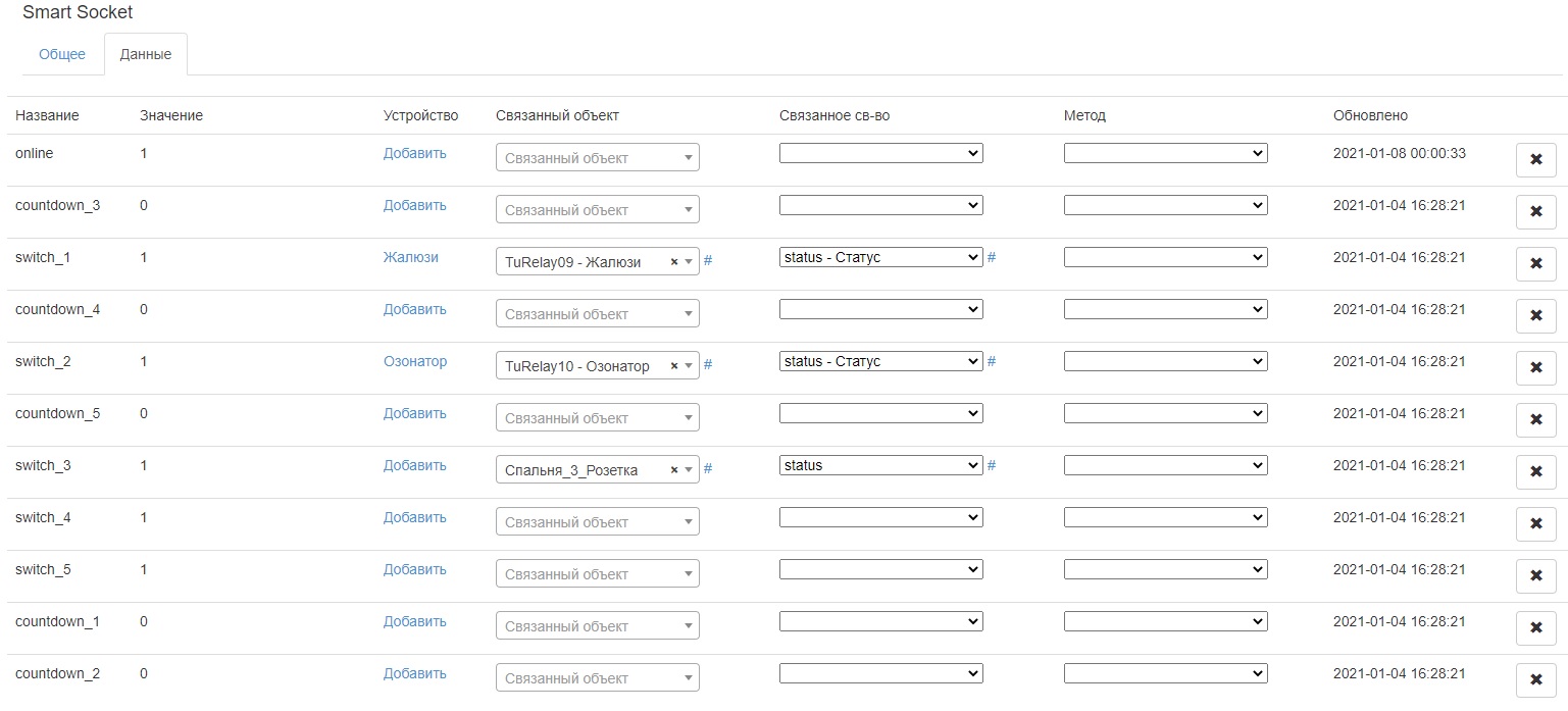

lexincton писал(а): Чт янв 07, 2021 10:40 pm Вопрос по аналогичной ситуации - для локального управления таким двойным переключателем на устройстве со switch включаем Статус локально и подключаемся к switch-ам. Все правильно?
Да. Вот - на примере удлинителя с 4 розетками и USB-блоком. В данном случае МДМ управляет только 3 из них. Но никто не мешает подключить и их к другим объектам

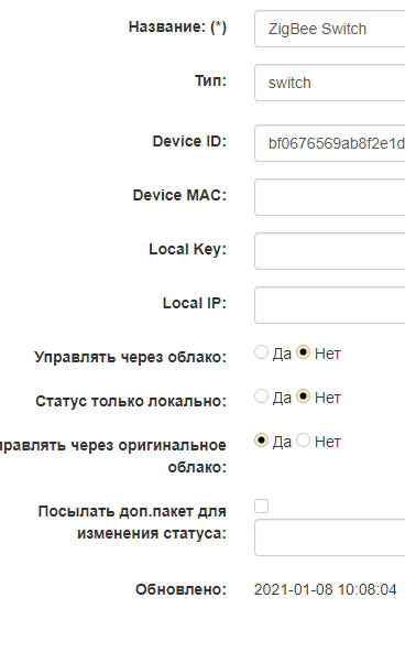

[/quote]
Вроде все верно ,но выключатель такое чувство определяеться как одноклавишник,подключено через ориигинальное облако.
