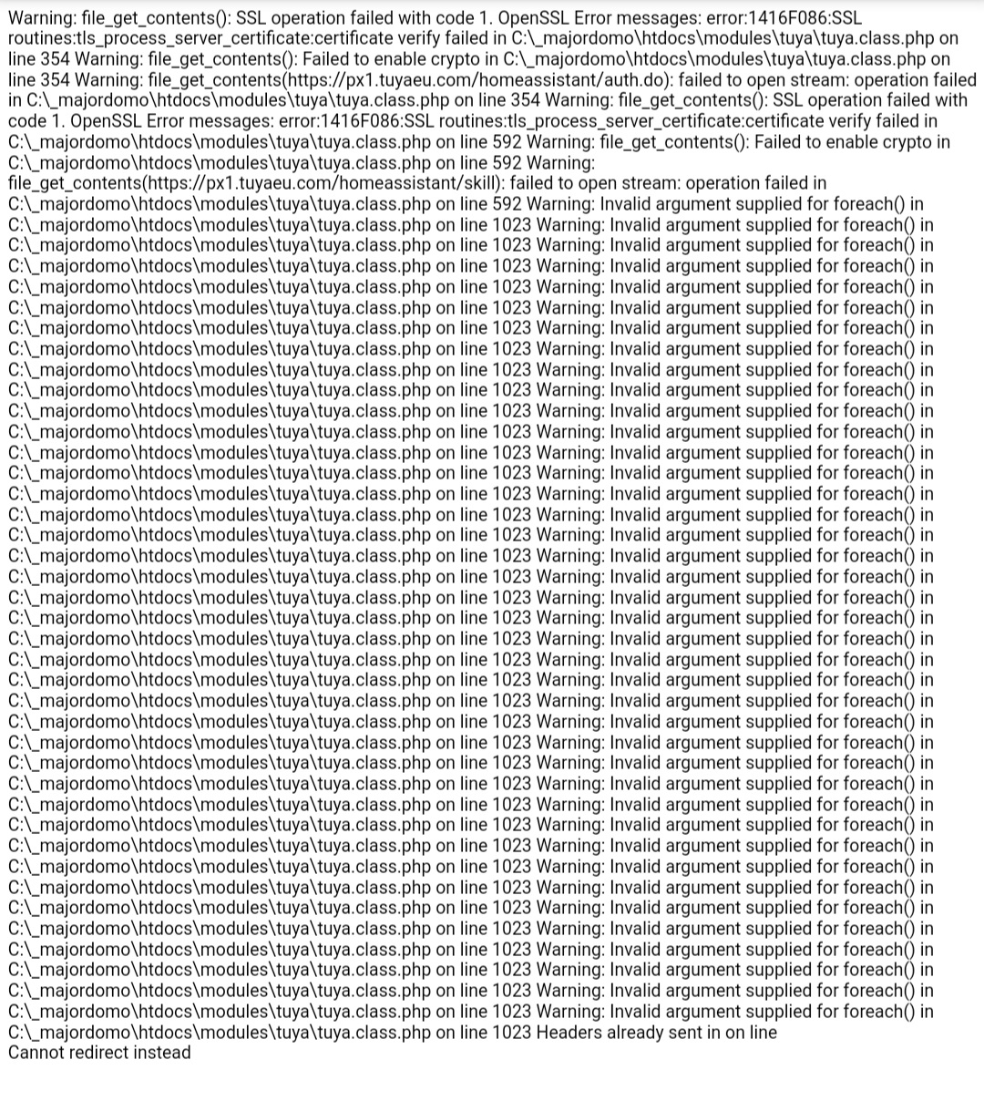

Кроме того модуль дает ошибку при обновлении. В чем моде быть дело?

На ноуте где основной сервер настраиваю - сценарии не цепляются, параметр state не виден, ошибка в логи выпадает. Может ли это быть из-за операционки? Ноут старый, 64 разряда проц не поддерживает. Соответственно ось и все библиотеки 32бита.

Ноут не хочет коннектиться с облаком для HA, поэтому нету никаких state - этот параметр только для облака HA. С появлением возможности использовать оригинальное облако лучше использовать именно его - там гораздо больше возможностей + облако HA не даёт возможность делать дискавери устройств чаще раза в 10 минут.

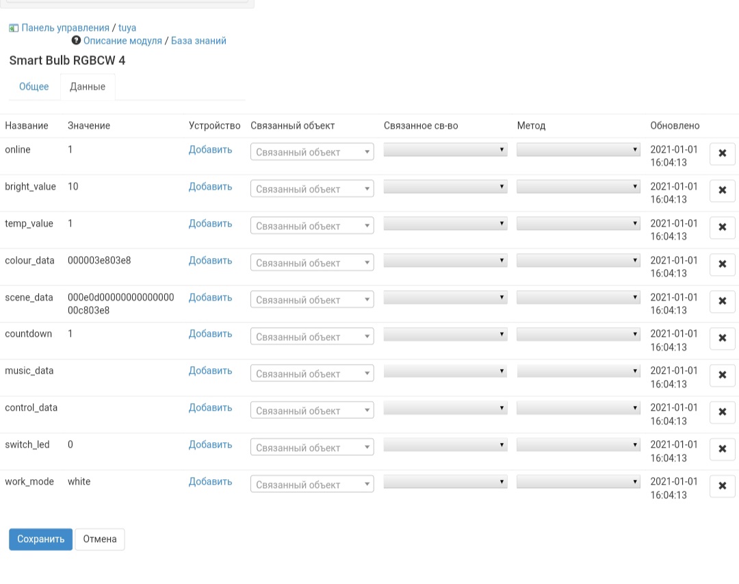

Управление лампой через оригинальное облако происходит при таких настройках
