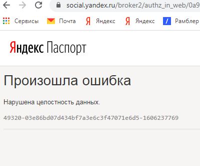

Добрый день, не подскажите куда копать при ошибке, при попытке привязки устройств:
Произошла ошибка в процессе получения данных от сервиса
Как устранить ошибку "Произошла ошибка"?
Данная ошибка говорит о том, что где-то нами допущена ошибка. Ошибки могут быть разного характера и нужно их выявлять.
Примеры ошибок:
1) Неправильно настроен роутер
2) Роутер кинетик имеет свои настройки для работы с SSL сертификатами
3) Неправильное имя ключа для сертификата
4) Неправильный путь к ключам для сертификата
5) Просроченные ключи для сертификата
6) Забыли подсунуть ключи для сертификата
7) Неправильно настроен яндекс диалог
Проверяем сертификат SSL Checker
Проверяем порты онлайн
Если сертификат прошел проверку SSL Checker и указанные вами порты открыты, а ошибка по прежнему сохраняется, то смотрим настройки повторно и внимательно. Многие находят ошибки в настройках и после этого все работает.
Если я забыл что-то указать, то добавляйте. Это поможет остальным в поисках решения проблемы.

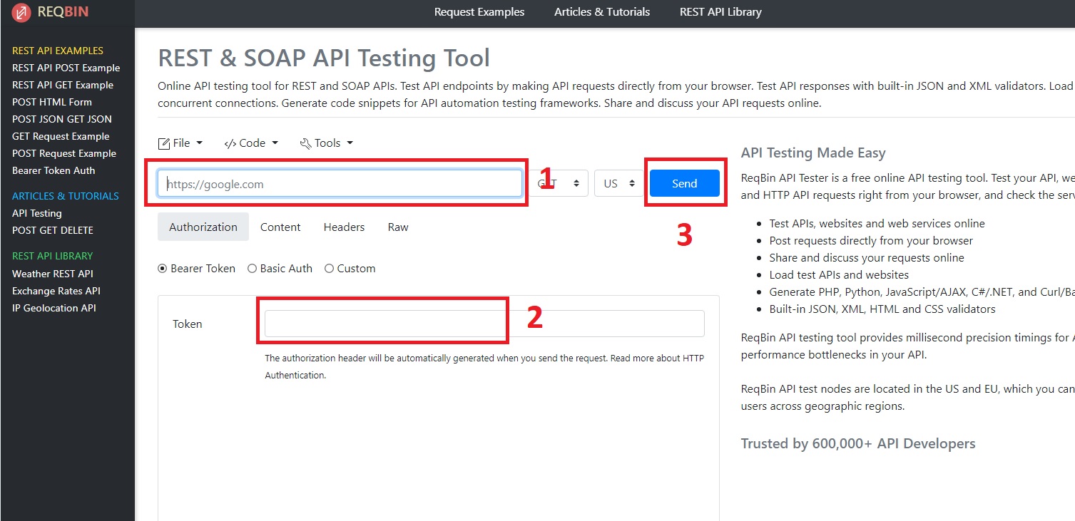

Если после авторизации получили ошибку 400 Bad Request
Вероятно долго не использовали модуль Yandex Home. Если токен не обновлялся в течение двух недель, то теряется связь и получите такую ошибку 400 Bad Request. Обычно токен доступа сам обновляется, если модулем регулярно пользоваться.
Если все же токен утратил свою силу, то можно принудительно обновить. Для этого необходимо удалить связь между яндекс с мажориком и по новой пройти авторизацию.
Можно проверить жизнеспособность токена через сайт
Указываем https://домен:порт/yandexhome/smarthome.php/v1.0/user/devices и токен
