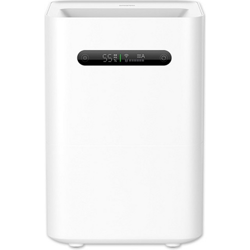

Добрый день!
Помогите, пожалуйста, разобраться с мойкой воздуха Smartmi Evaporative Humidifier2, model CJXJSQ04ZM , версия глобальная.
Поставил его, как Mi Air Humidifier 2, вписал токен, но на вкладке данных подтянулись только 3 метрики: online, command и message.
Я ни где не могу найти какими командами управлять увлажнителем. При попытке тестирования API команд, если ввожу команду, как от пылесоса app_start, пишет, что что-то пошло не так.

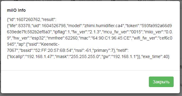

miIO Info
{"id":1607246889,"result":{"life":69504,"uid":1604526798,"model":"zhimi.humidifier.ca4","token":"593fa992a66d9639ede7fc582b2ef8a3","ipflag":1,"fw_ver":"2.1.3","mcu_fw_ver":"0015","miio_ver":"0.0.9","hw_ver":"esp32","mmfree":63012,"mac":"64:90:C1:96:45:CE","wifi_fw_ver":"cef6c0945","ap":{"ssid":"Keenetic-7067","bssid":"52:FF:20:57:6B:54","rssi":-63,"primary":7},"netif":{"localIp":"192.168.1.47","mask":"255.255.255.0","gw":"192.168.1.1"}},"exe_time":40}
З.Ы. Пылесос Mi Roborock Vacuum Cleaner из модуля работает нормально.
Спасибо!

Блин, искал команды управления увлажнителем в форуме, а они в модуле, в разделе справка...
Но, перечисленные там метрики не подтягиваются. Можно ли как-то через метрику "command" попробовать поуправлять?
Внешний вид увлажнителя:
Скрин miIO Info:
Спасибо!

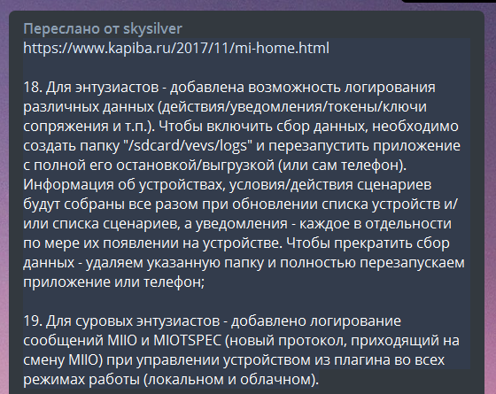

https://www.kapiba.ru/2017/11/mi-home.html
18. Для энтузиастов - добавлена возможность логирования различных данных (действия/уведомления/токены/ключи сопряжения и т.п.). Чтобы включить сбор данных, необходимо создать папку "/sdcard/vevs/logs" и перезапустить приложение с полной его остановкой/выгрузкой (или сам телефон). Информация об устройствах, условия/действия сценариев будут собраны все разом при обновлении списка устройств и/или списка сценариев, а уведомления - каждое в отдельности по мере их появлении на устройстве. Чтобы прекратить сбор данных - удаляем указанную папку и полностью перезапускаем приложение или телефон;
19. Для суровых энтузиастов - добавлено логирование сообщений MIIO и MIOTSPEC (новый протокол, приходящий на смену MIIO) при управлении устройством из плагина во всех режимах работы (локальном и облачном).

Дмитрий Иванов писал(а): Вс дек 06, 2020 4:27 pm Блин, искал команды управления увлажнителем в форуме, а они в модуле, в разделе справка...
Модель zhimi.humidifier.ca4 не поддерживается модулем. Нужно выяснять API-команды управления и получения статуса для него через логи кастомного Михом.
