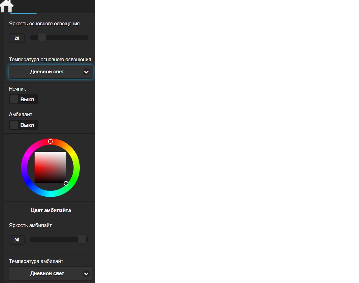

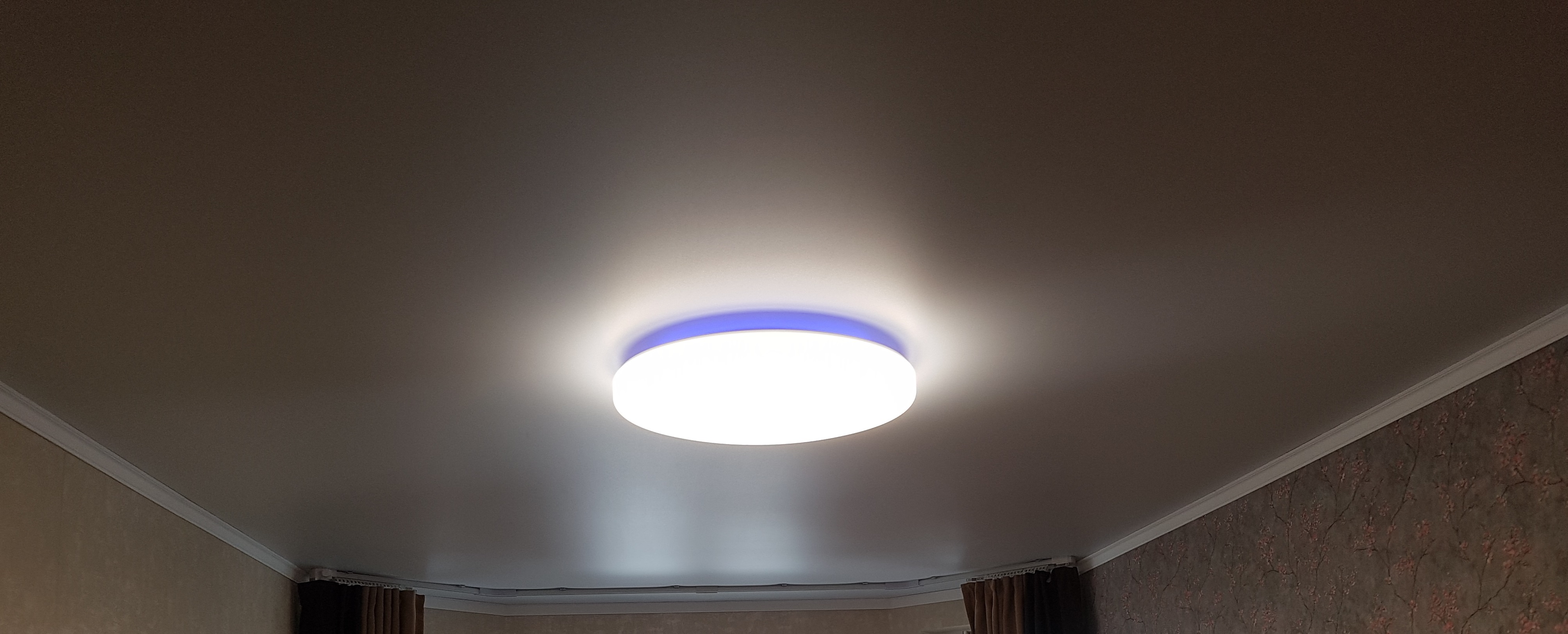

Приобрел и подключил потолочный светильник Xiaomi Yeelight JIAOYUE 650 к MD. Модуль сразу опознал люстру, запросил токен, токен извлекаем через MiHome от VEVS'A.
В модуле работают все функции:
1) управление основным освещением, амбилайтом, ночником
2) регулировка яркости основного освещения, амбилайт
3) регулировка цветовой температуры основного освещения, амбилайт
Сам светильник
Вид люстры на потолке.jpg (1.25 МБ) 6530 просмотров
Создал такое меню для управления светильником
Меню 1.jpg (66.03 КБ) 6530 просмотров
Сами иконки люстры
Когда выключатель выключен и на люстру не подается питание
Когда выключатель включен и на люстру подается питание
Включено основное освещение, этот желтый круг накладывается на зеленый с серым
Включен ночник
Включено дополнительное освещение - Амбилайт
Пример моей сцены люстры с выключателем, здесь я сделал, чтобы было видно, что выключатель включен

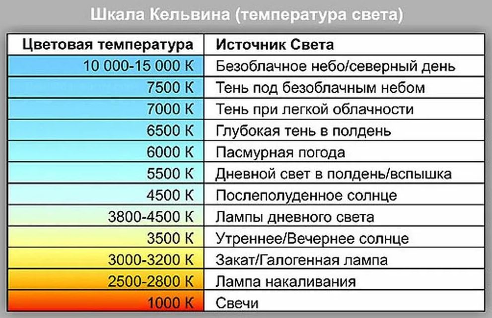

При настройке освещения я использовал шкалу цветовой температуры
color shkala kelvina.JPG (128.44 КБ) 6530 просмотров

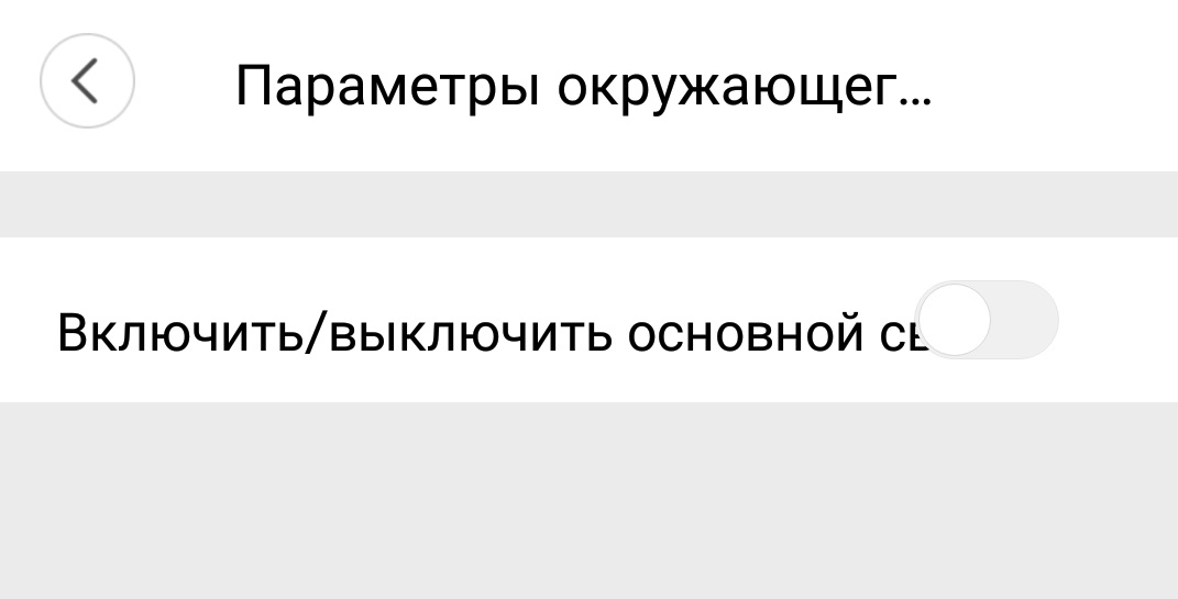

Если включено основное освещение + амбилайт и хотите, чтобы при выключении основного освещения амбилайт не выключался, то нужно выключить это, если это не выключить, то при выключении основного освещения, амбилайт выключается.
