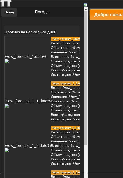

приветствую!
понадобилась погода, поставил Ваш модуль. вручную обновил (как написано выше) данные, вывел, всё прекрасно заработало, но! через пару секунд прогноз превращается в это:
что можно сделать?

Re: [Модуль] Open Weather (app_openweather)
AHgpeu писал(а): Пт дек 11, 2020 6:50 pm приветствую!
что можно сделать?
и ещё вопрос: модуль изменяет данные в ThisComputer.weatherFull и ему подобных? и главное для меня, как получить доступ непосредственно к данным?
заранее благодарю!
1) это глюк движка меню...на сцене оно нормально работает...а в меню ломается почему то...при чем это не только погоды касается, а всех других элементов...если HTML элемент с конструкцией %объект.свойство% попытаться сделать - примерно тоже самое с ним происходит...в других модулях в виджетах статичная картинка, и даже если данные поменяются - они не обновятся на картинке...при такой конструкции виджета всё обновится, но к сожалению словил вот такой глюк...чуть позже сделаю виджет по старой технологии для меню.
2) Нет, не изменяет, а должен? Если поставить галочку Main City, тогда пишет закат/рассвет в ThisComputer...о weatherFull и подобных - не знал...раньше такого в системе не было...если появилось - расскажите где это прописано и откуда оно берется в этих свойствах. Тоже добавлю к функционалу этой галочки
3) Все данные хранятся в классе openweather во вложенных объектах. Доступ получать как и к другим обычным свойствам.
