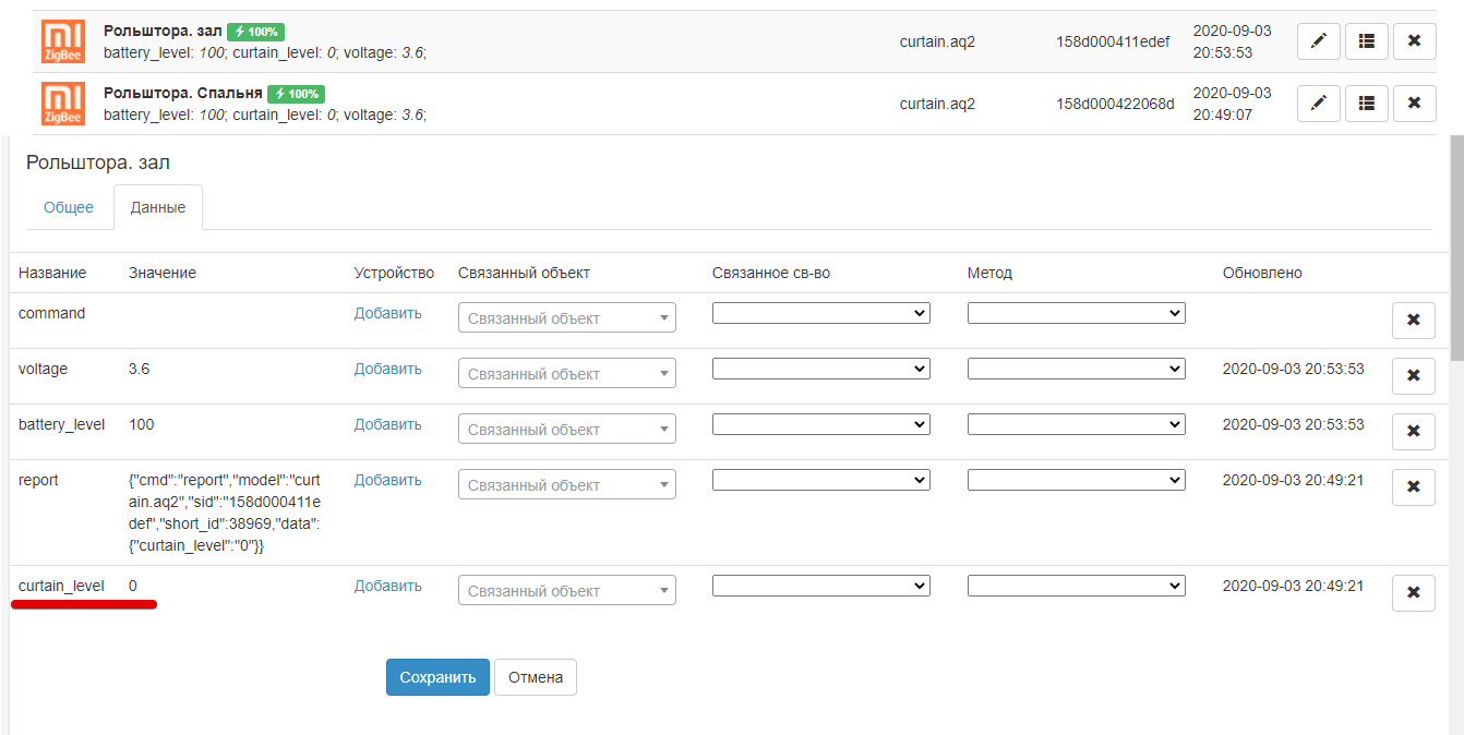

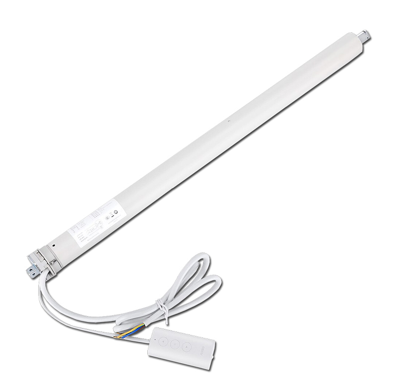

Ребята, рассказываю о положительно опыте с мотором для рольштор Aqara Roller Shade (ZNGZDJ11LM
В общем всё нормально. Мотор добавился в плагин.
Процент открытия шторы задается параметром curtain_level, где 0 это открыто, а 100 закрыто. Т.е. можно выставлять любое значение от 0 до 100 и штора будет открыта/закрыта на это кол-во процентов.
Тип: curtain.aq2
Скриншот прикрепляю. Иконку бы мотора в плагин... Иконку тоже прикрепляю. Автор плагина сможет добавить?
