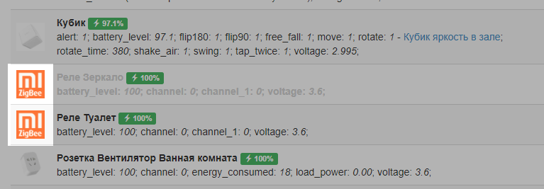

В плагине для "Xiaomi Aqara Wireless Relay: двухканальное ZigBee-реле" нет иконки. Подробнее на фото
lumi.relay.c2acn01
Добавьте, пожалуйста, иконку. Иконку прикрепил. Спасибо.

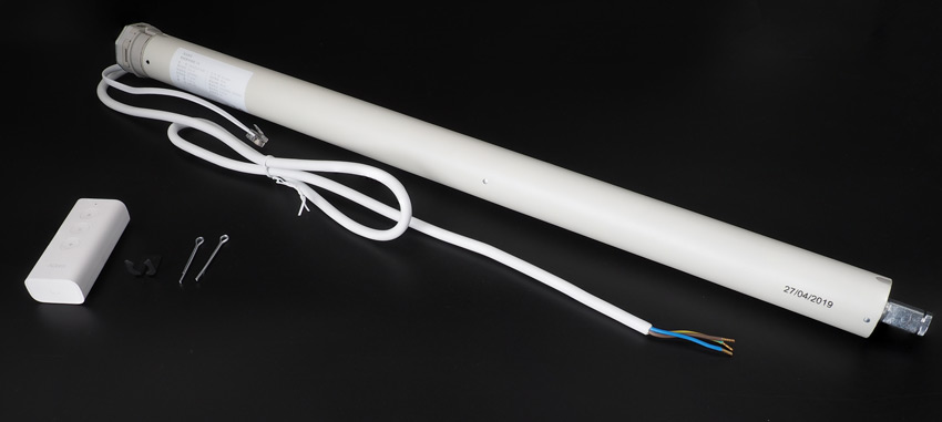

Добрый вечер, форумчане.
Подскажите, а плагин поддерживает рольштору Aqara Roller Shade (ZNGZDJ11LM) (на фото)
Рулонная штора уже куплена, но не знаю добавлен ли мотор для управления.
ФотоSPOILER_SHOW
klejnov писал(а): Вт сен 01, 2020 11:00 pmплагин поддерживает рольштору Aqara Roller Shade (ZNGZDJ11LM) (на фото)
Все упирается в прошивку шлюза. Поддержка в модуле - это уже второстепенно.

skysilver писал(а): Ср сен 02, 2020 9:40 am Все упирается в прошивку шлюза. Поддержка в модуле - это уже второстепенно.
Шлюз самый ходовой:
Mi Smart Home Gateway 2
Модель: lumi.gateway.v3
Появится ли в нем мотор для управления?
