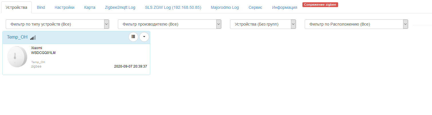

Сообщение IvanSH »
iden писал(а): Вс авг 23, 2020 4:19 am
IvanSH писал(а): Ср авг 19, 2020 9:08 pm Прошу добавить счетчик гейгера.
А что с ним не так? Данные от него, вроде есть на вашем скрине.
Не могу название сделать, картинки нет и т. д.
iden
Сообщения: 84
Сообщение iden »
IvanSH писал(а): Пн авг 24, 2020 10:21 pm Не могу название сделать, картинки нет и т. д.
вкладка сервис Update metrics или Refresh devices и картинка будет

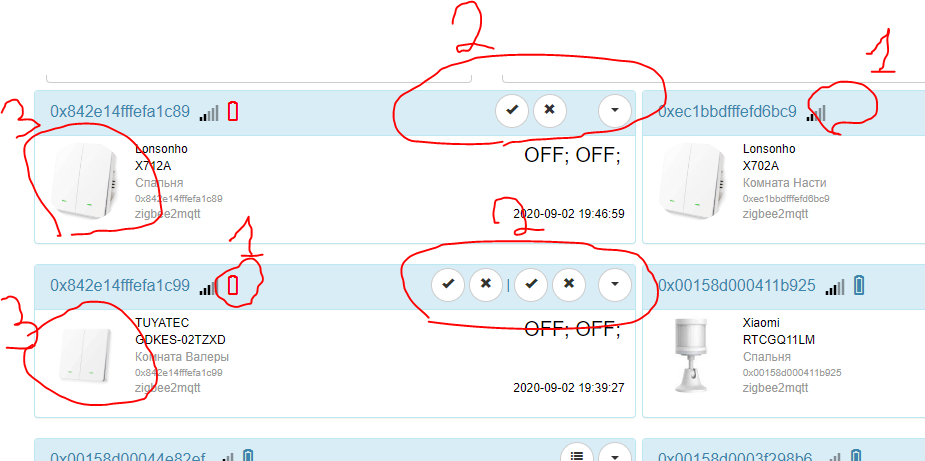

Доброго времени суток!
1. Подскажите где поправить чтобы на выключателей подключенных к электрической сети не было батарейки?
2. Как добавить к двойным выключателям управление двумя кнопками?
3. Как правильно вставить картинку, чтобы края не обрезала?
И просьба к разработчикам, код поправить вот так.
