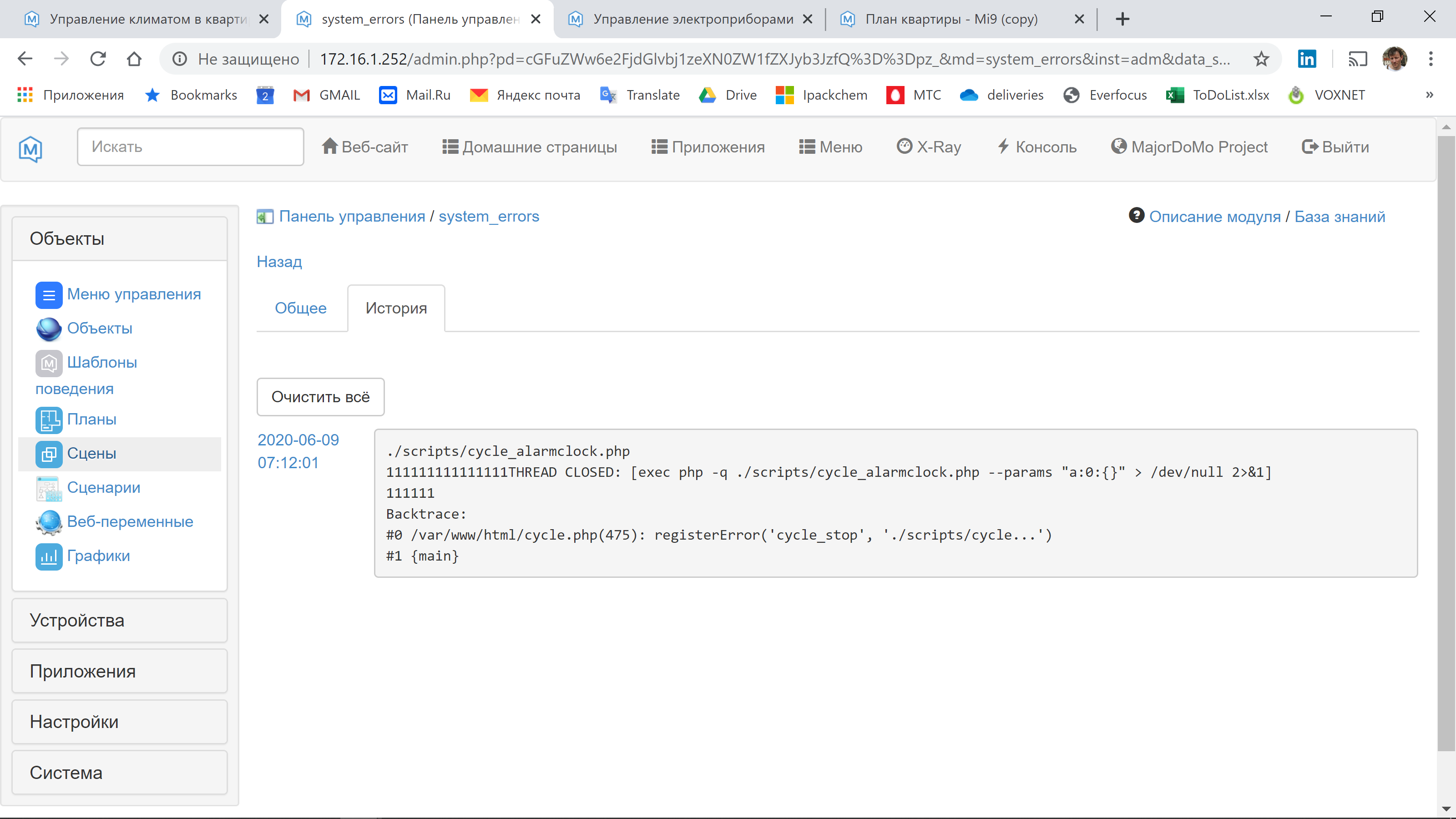

Добрый день.
В последнее время все время при срабатывании будильника выскакивает вот такая ошибка.
Не понимаю, с чем она может быть связана. Спасибо заранее за помощь!
Screenshot 2020-06-09 10.22.49.png (333.77 КБ) 6257 просмотров

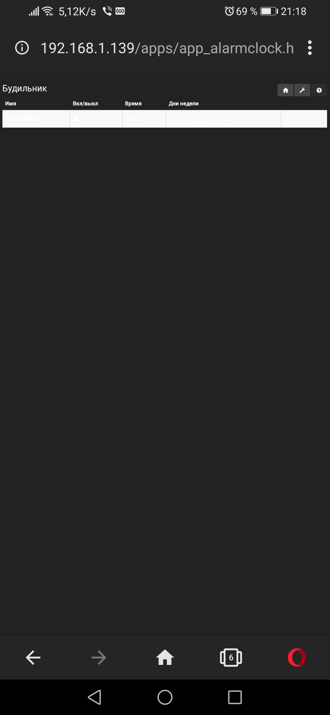

И кто это так придумал надписи сделать белым по белому в приложении "будильник" ?
