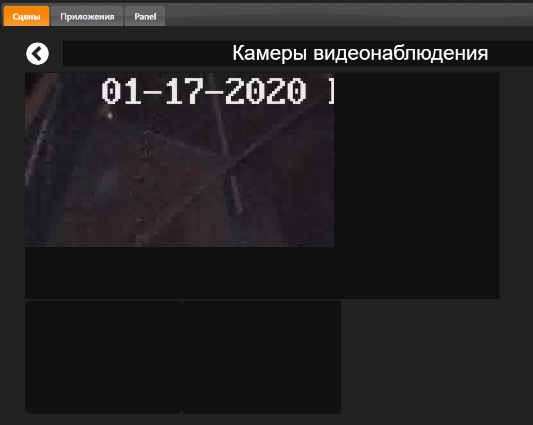

помогите с видеопотоком разобраться.
У меня стоит Trassir server, получаю с него видео по http в mjpeg. в браузере все показывает.
настраиваю на сцене в коде такую строку
область показа видео в нужном размере, как указано в строчке кода, а вот само видео не меняет размер. в итоге внутри маленького окошка, картинка видео в полном разрешении.
<iframe src="http://192.168.20.20:555/LX6prYhA?container=mjpeg&stream=main" width="480" height="270" frameborder="no" scrolling="no" allowtransparency></iframe>

Re: Видеонаблюдение
Такое ощущение, что у вас подхватился второй поток (где разрешение картинки маленькое). Надо попробовать какую-нибудь другую ссылку, которая выдает основной поток. Может быть изменить порт на стандартный (554).
Re: Видеонаблюдение
беру основной поток. sub поток идет в низком разрешении.Chainik писал(а): Пт янв 17, 2020 11:39 pm Такое ощущение, что у вас подхватился второй поток (где разрешение картинки маленькое). Надо попробовать какую-нибудь другую ссылку, которая выдает основной поток. Может быть изменить порт на стандартный (554).
в ссылке как раз указан основной - http://192.168.20.20:555/LX6prYhA?conta ... eg&stream=main"
на 554 порту RTSP поток.

Re: Видеонаблюдение
@Chainik
Спасибо, за помощь.
Рещил проблему через такую строчку, теперь видео в размер окна как нужно.
Спасибо, за помощь.
<img src="http://192.168.20.20:555/LX6prYhA?container=mjpeg&stream=main" width="492" height="352">Re: Видеонаблюдение
