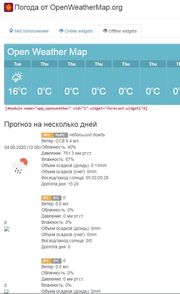

Подскажите , а Offline widgets ([#module name="app_openweather" vid="1" widget="forecast.widget2"#]) не работают, как включить или что те так делаю?
Online widgets - работают, но меня старая устраивала.
Germie
Сообщения: 3
Зарегистрирован: Пт июл 26, 2019 8:10 pm
Re: [Модуль] Open Weather (app_openweather)
Сообщение Germie »
Вы настроили два местоположения? Для получения прогноза (а не текущих погодных условий) нужно настроить дополнительное местоположение с тем же населенным пунктом, но с методом API Forecast.
