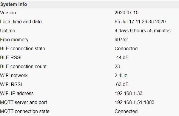

Аптайм 4 дня, дальше вынужден был перезагрузить есп,чтоб обновились данные в ХА после перезагрузки. Считаю что это очень достойный показатель.
Только до сих пор не знаю как победить то, что в ХА после перезагрузки сервера объекты находятся в состоянии оффлайн, пока значения в топиках не обновлятся.
КартинкоSPOILER_SHOW
Вопрос, как-то можно сделать так, чтоб в поле Settings не хранились постоянно логин\пароль от вайфай сети?

Обновитесь, может проблема уйдет. При падении mqtt после реконнекта теперь передаются все значения на брокер. Если при перегрузке ХА брокер не падает, ничем помочь не смогу. Пароль теперь придется вводить аккуратнее.)) По mqtt теперь можно менять цвет ночника. Правда, как и вебе, при перегрузке есп значения цвета поменяются на сохраненные в настройках. Ну и обновляться можно по wifi, ничем не хуже программатора, и настройки сохранятся.
Upd. 18.07. Подумал, что с точками в пароле очень легко допустить ошибку при вводе. А потому шлюз при неудачной попытке подключения к основной сети пытается затем подключиться к гостевой.
