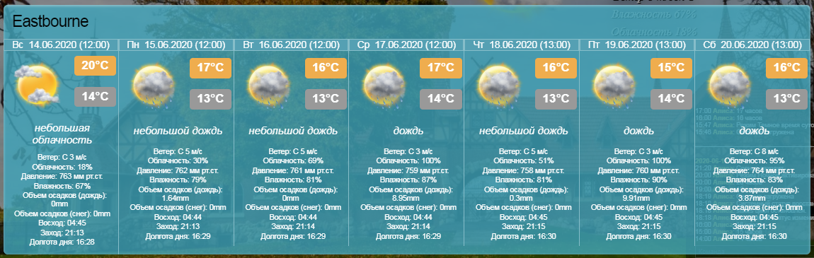

Не в обиду автору сделал виджет под себя
Кому интересно то просто в директорию C:\_majordomo\htdocs\templates\app_openweather\widgets добавить файл forecast.widget3 с содержимым:

Часа два убил постарался ничего лишнего не лепить все данные берутся из первого и второго виджета. Слепил, подрихтовал и получился третий.
Хотел домутить конструкцию такого типа
[#if rain!="0"#]<li><#LANG_OW_WEATHER_RAIN#>: [#rain#]mm</li>[#endif rain#]
[#if snow!="0"#]<li><#LANG_OW_WEATHER_SNOW#>: [#snow#]mm</li>[#endif snow#]
чтоб лишние строки прятались но чего-то не получается.

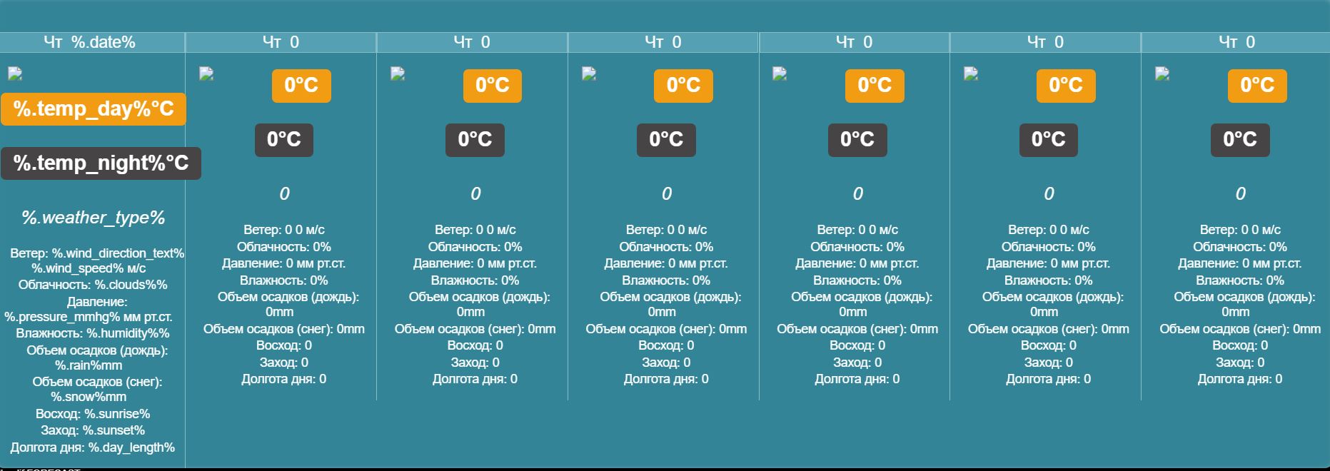

adzam писал(а): Вс июн 14, 2020 7:48 pm Вызывается просто: [#module name="app_openweather" vid="1" widget="forecast.widget3"#]
Кривой он как дорога в Сочи. По дефолту /templates_alt/icon/openweather1/%[#OBJ#].image%.png" нету. Вы уважаемый или допилите или пока не выкладывайте... Сырье валите, афорум пухнет от вопросов вникуда.

Сообщение adzam »
Прошу прощения, подумал что каждый может поставить свои картинки.
Выкладываю свои.
openweather1.rar
(333.04 КБ) 341 скачивание
Вставить в папку /templates_alt/icon/
Все данные взяты из виджета 2, если он идет у Вас то и этот пойдет, а нули потому что погода еще не обновилась или обновите в ручную.
