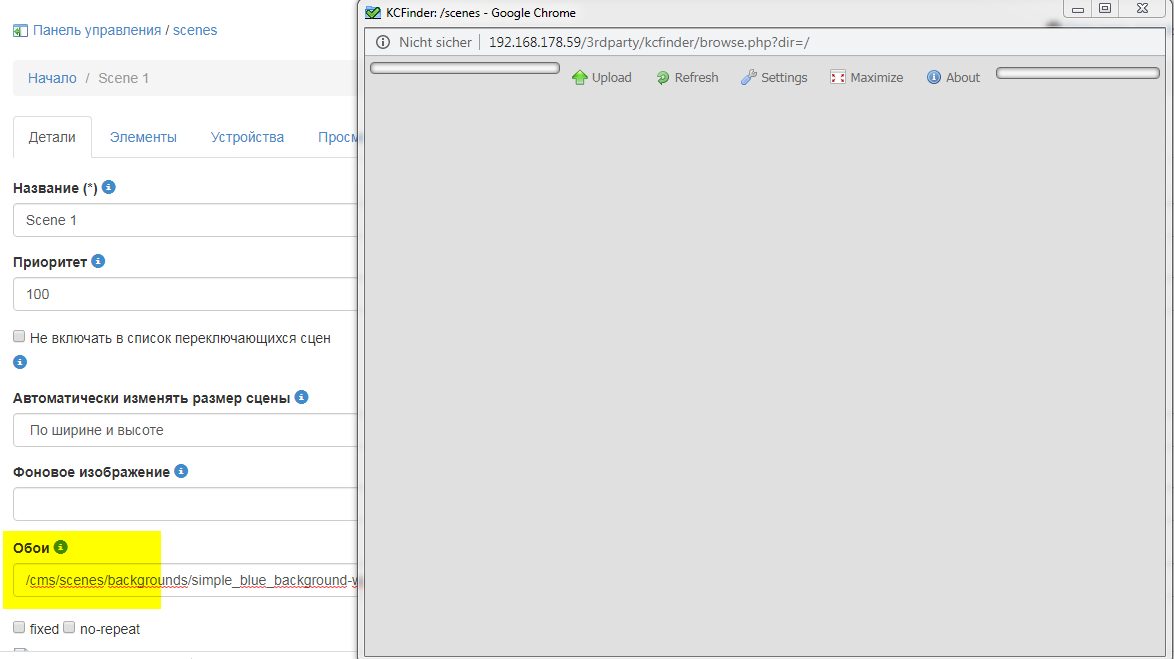

Привет всем, на образе для Raspberry v4.44 обнаружилась проблема, не отображаются Icons, окно открывается, но оно пустое.
Буду благодарен за совет как это победить.

buba911 писал(а): Вт май 05, 2020 11:57 am Привет всем, на образе для Raspberry v4.44 обнаружилась проблема, не отображаются Icons, окно открывается, но оно пустое.
мне помогло удаление папки php "7.1". по пути "/var/lib/php/modules/" , так как там находилось две версии php 7.1 и 7.3 ( когда то боролся с этой проблемой на RPi3B+ и где то читал про это)
Raspberry Pi4B + MegaD + MegaLight + ESP8266

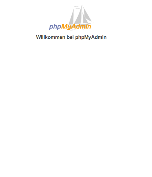

На Rpi4 с образом версии 4.44 нет возможности открыть phpmyadmin.
Если задать адрес http://192.168.ххх.хх/phpmyadmin , то открывается окно без полей ввода user & password.

При заданиии адреса: http://192.168.ххх.хх/phpmyadmin4 говорит страница не найдена.
2020-06-14 12_11_29-404 Not Found.png (4.09 КБ) 6113 просмотров
Хотя Мажордомо работает без нареканий.
Кто как решил зту проблему?

buba911 писал(а): Вс июн 14, 2020 1:18 pm На Rpi4 с образом версии 4.44 нет возможности открыть phpmyadmin.
обновил phpmyadmin в ручном режиме до версии phpMyAdmin-4.9.5
инструкцию нашел в интернете
