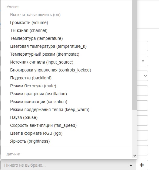

Доброго времени суток! С большим трудом удалось подружить модуль с Яндексом, но очередная проблема возникла на ровном месте. Нет возможности добавить новым устройствам умения. При нажатии на кнопку +, ни чего не происходит. Выручайте!
Valvet писал(а): Чт май 28, 2020 4:25 pm Доброго времени суток! С большим трудом удалось подружить модуль с Яндексом, но очередная проблема возникла на ровном месте. Нет возможности добавить новым устройствам умения. При нажатии на кнопку +, ни чего не происходит. Выручайте!
Выбрали умение, нажали на +, далее внизу появится умение и это умение привязываете к свойству объекта

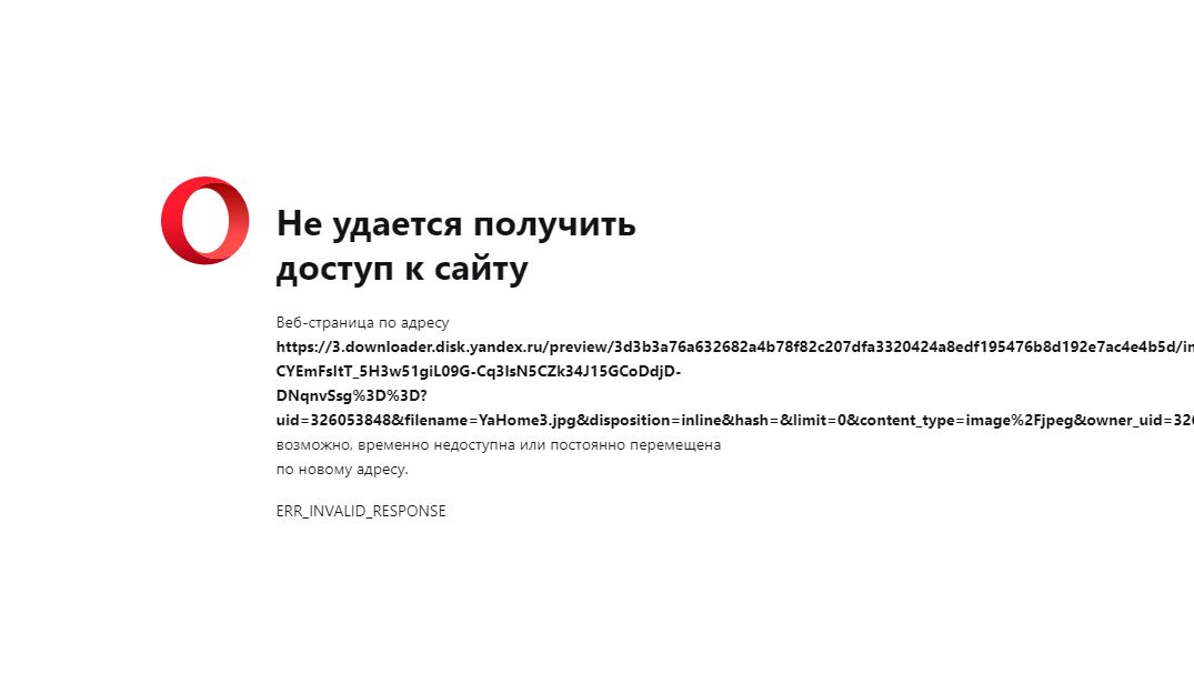

умений нет! выбирать не из чего! В этом и проблема.Изображение
Не видно изображения ). Попробуйте перезапустить или переустановить модуль Yandex Home.

Я даже на другом ноуте поставил новую систему. И на ней тоже самое. Нет никаких умений вообще. Хотя раньше всё работало нормально.
Ваше изображение не видно, неверно загружаете

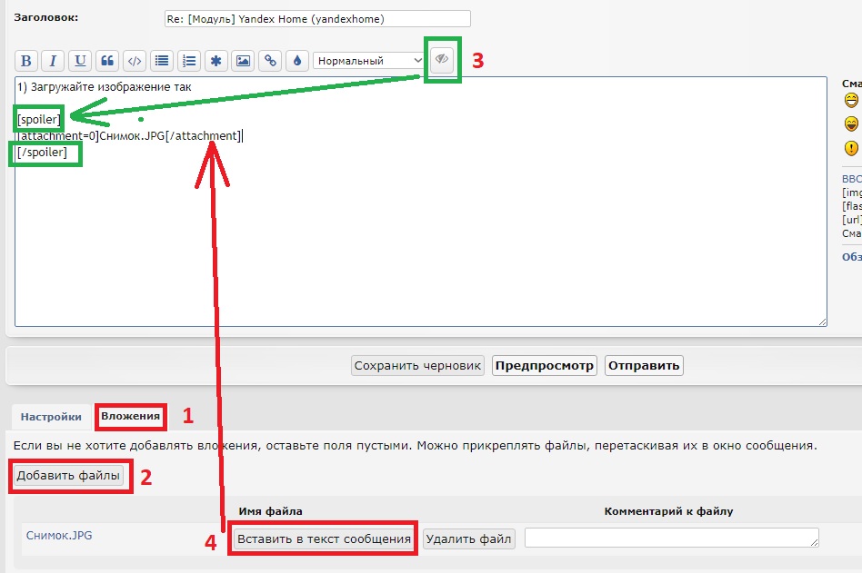

Загружайте изображение так
1) Откройте вкладку "Вложение"
2) Добавить файл
3) Нажать на кнопку "глаз" (Спойлер)
4) Вставить изображение

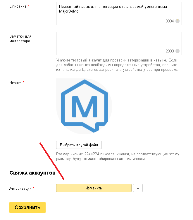

День добрый,
Есть проблемка, в яндексе нет вкладки "связка аккаунтов", может кто сталкивался ?
Может аккаунт связан уже, и наоборот сперва отвязать надо, потом снова привязать? три точки справа вверху есть?
muxei писал(а): Пт июн 05, 2020 12:05 pm День добрый,
В навыке вкладка Настройки, внизу.
