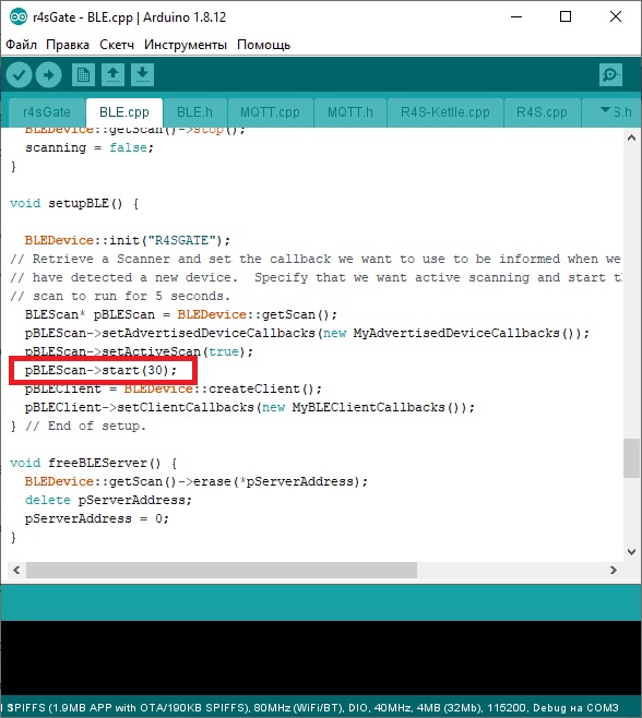

новый бут= новые потоки = новые семафоры
в скетче выставлено 30 секунд на запуск сканирования
скетч r4sGate 2.jpg (114.07 КБ) 4029 просмотров
по логам, как вы видите, он не сканирует чайник каждые 5 секунд, он получает данные с чайника. Хорошо бы иметь удаленный мониторинг платы, залить прошивку ESPEasy и туда же плагин для управления чайником (его нет, нужно писать).

Я немного подкорректировал скетч, увеличил интервал запуска сканирования до 120 секунд, добавил false и две строчки кода. Посмотрим как будет держаться связь с чайником.
pBLEScan->stop(); // стоп сканирование
pBLEScan->clearResults(); // удаление результатов из буфера сканирования BLE для освобождения памяти, чтобы не забивать память результатами сканирования
Безымянный 2.jpg (136.2 КБ) 3968 просмотров
Вот сам код, можете вставить и попробовать
