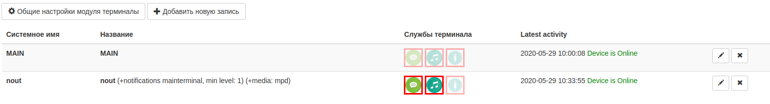

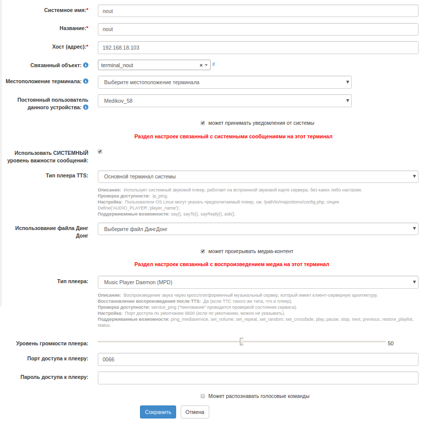

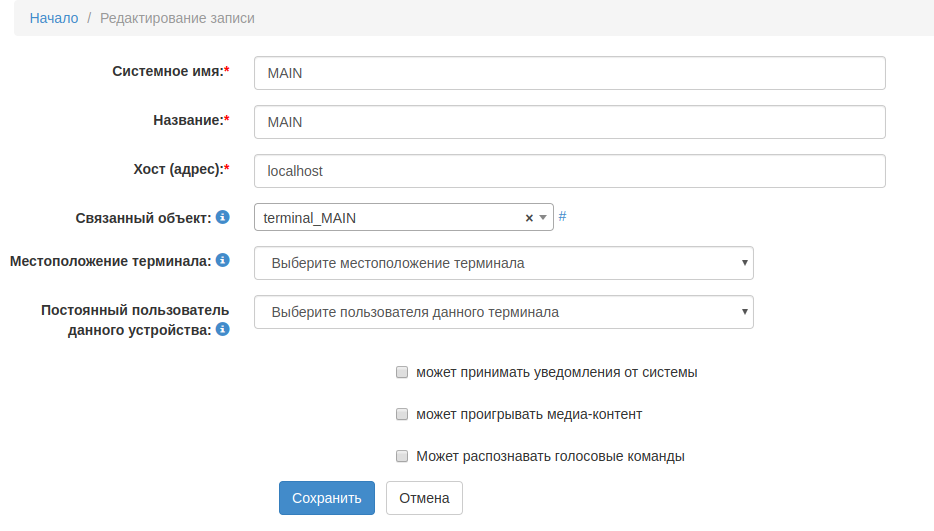

Подскажите, у меня не получается настроить "модуль terminals2".
На чистую "Ubuntu Server 20.04" установлен "MD" а так же rhvoice все прекрасно работает, я про звуковые оповещения и т.п. звуковой контент.
После обновления как приложений так и самой системы я установил "Источник обновления ядра" Альфа (Ранний доступ к обновлениям) и снова обновился и установил модуль "Terminals2 (by tarasfrompir)".
Настроил согласно этой инструкции viewtopic.php?f=5&t=6446&hilit=Terminal ... 20#p117565
"MD" у меня на "IP" - 192.168.18.101/localhost а ноут на 192.168.18.103
Пробую выполнить такую команду
Алиса в чате пишет но, молчит, хотя время объявляет!
Дописываю, постояло мин 15, заговорило!
Озвучивает как обычные команды "say" так и "sayToUser"
Но, озвучивает только на сервере "MD"! А как я понял звук должен выводиться только в том терминале в который отпавляем команду "sayToUser".
Я, что то не так делаю?

1. Смотри на терминале ноут сервисы - в красном квадрате - это значит они не доступны... (какие мысли на красный цвет - аналогия с быком)
2. Основной терминал системы - это тот терминал что проигрывает на СЕРВЕРЕ... БОЛЬШЕ ни на чем
3. Выбери порт в плеере не 0066 - а 6600 - тот что по умолчанию там же написано в описании - для кого оно ? хз
4. Если уж ты на ноуте установил - плеер МПД - и он рабочий? то установи тип ТТС - тоже мпд....
Если все засветится без красных рамочек - пробуй
+ так сказать добавка - никогда не думал что кто то будет себя с подчеркиванием называть...
НО специально завел себе такого пользователя и проверил - все вроде работает....
Жду результатов

да не так настроен терминал - смотри выше - та о правильной конфигурации терминала написано
Re: [Модуль] Терминалы2 (Terminals2)
[/quote]
Круть!!!!!!!!! СПАСИБО ЗА МОДУЛЬ!!!!!!!!!!!!!!!!!!
