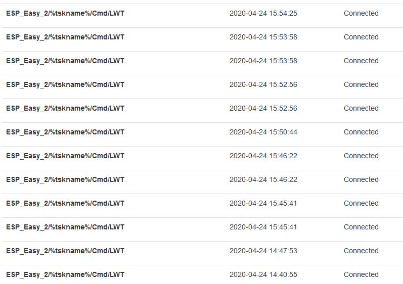

Похоже "дело было не в бобине"..
Подозрительно распухла папка модуля MQTT.
Он зачем-то наплодил кучу записей о статусе связи LWT
Где-то читал краем глаза в обсуждении про MQTT, что так бывает.
Теперь вопрос- как это прекратить?
