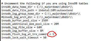

Upd: Это я решил что поменял в конфиге значение innodb_flush_log_at_trx_commit на 0
После перезагрузки компа в конфиге снова значение 1, самое медленное
Как так? Какой процесс/прога может переписывать файл конфига при перезагрузке?
Конфиг файл my.ini редактировал в папке majordomo/server/mysql

1. Менять нужно в файле C:\_majordomo\server\config_tpl\my.ini
2. Включить кеширование запросов, добавив в этот файл строки:
query_cache_size = 20M
query_cache_type = 1
query_cache_limit= 5M
3. Оценивать эффективность кеширования - http://adminunix.ru/ke-shirovanie-zaprosov-v-mysql/ и много других подобных статей в инете. Подбирать параметры кеширования под свои условия.
4. Временно удалить антивирус.
Применил ваши подсказки, стало чуть полегче. Теперь MySQL отжирает проц примерно как Апачи сервер,а до этого SQL уверенно лидировал в нагрузке, но все равно оба жрут слишком много, примерно по 50% :(
