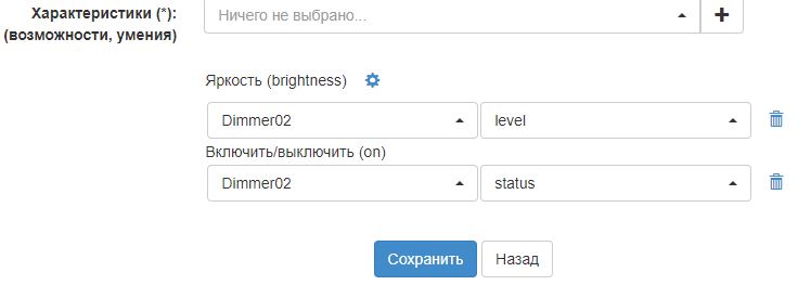

Коллеги подскажите плиз куда копнуть, создал в модуле Простые Устройства Диммер(привязана аодсветка светодиодной лентой) вспе прекрасно работает если меняю руками значаение dimmer01.status отрабатывают стандартные методы TurnOn,TurnOff, но вот если привязываю в модуле яндекс устройство типа свет, то статус меняется на 1 или 0 из приложения яндекс а включение света не происходит.
почему не срабатывает метод statusUpdated? с устройствами типа relay все нормально работает

Надеяться на встроенные методы да ещё и в простых устройствах не стоит, и тут вопрос не к данному модулю яндекса, а к дико глючным простым устройствам. Я сделал так: в яндексе прописываем два умения яркость и включение/выключение
в свойствах диммера
и в методе диммера
вот так у меня работает и регулировка яркости и включение выключение через яндекс
Я не программист, сделал как смог, если знающим не лень будет, то подскажут как сделать по уму.

Спасибо, сработало, я пытался в методе statusUpdated ту же логику прописать, но чет коряво работало,а вот в logicAction сработало правильно! На то он и коллективный так сказать разум когда сам тупишь спроси соседа))
