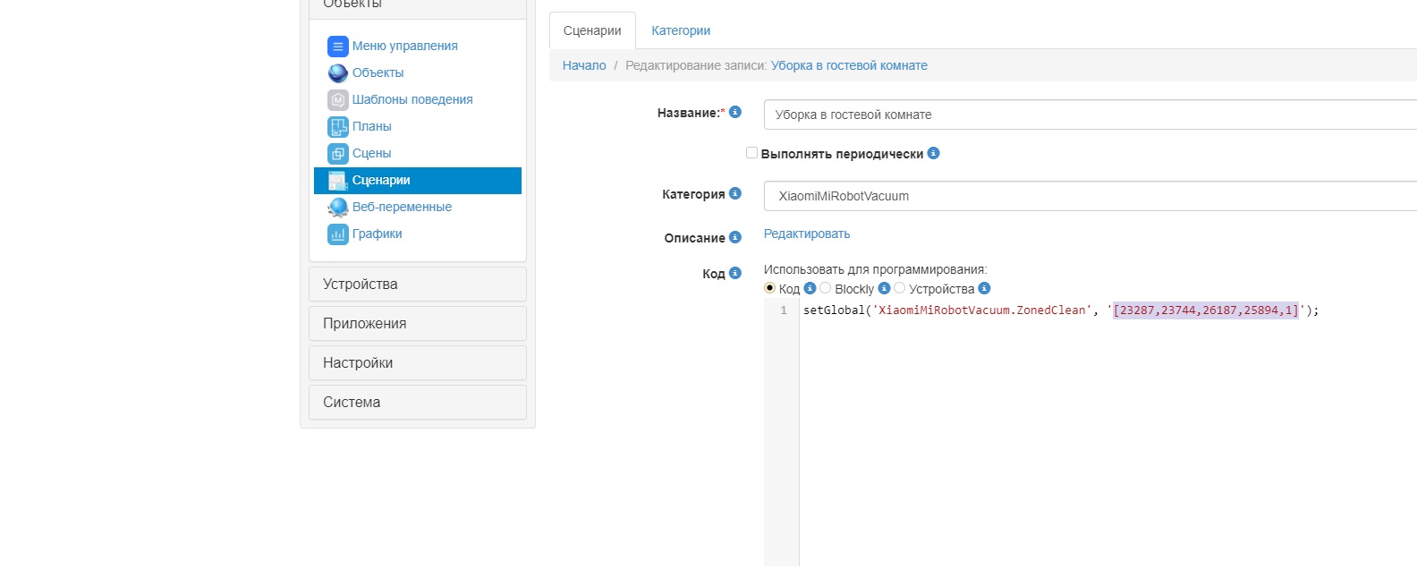

Проверьте свой код. Должно быть так.
Первое, что у вас должно быть, это в классе пылесоса добавить комнаты для уборки, в них будут вставляться координаты. Например добавляете zone_coridor или zoneCoridor, да как угодно, главное, чтобы было свойство комнаты.
свойства - зональная уборка - указываем объект и свойство.jpg (87.1 КБ) 9358 просмотров
свойства - зональная уборка.jpg (136.6 КБ) 9358 просмотров

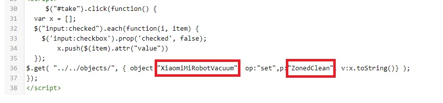

Далее, ниже, где я выделил, должен быть указан объект пылесоса, у меня XiaomiMiRobotVacuum и свойство ZonedClean (у некоторых оно по разному может быть), откройте модуль и посмотрите как у вас там настроено.
смотреть на объект и запустить зональную уборку.jpg (43.61 КБ) 9358 просмотров

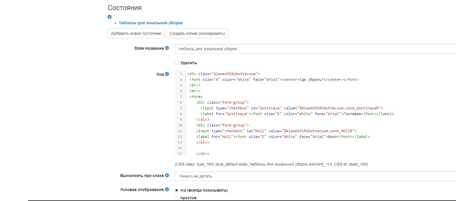

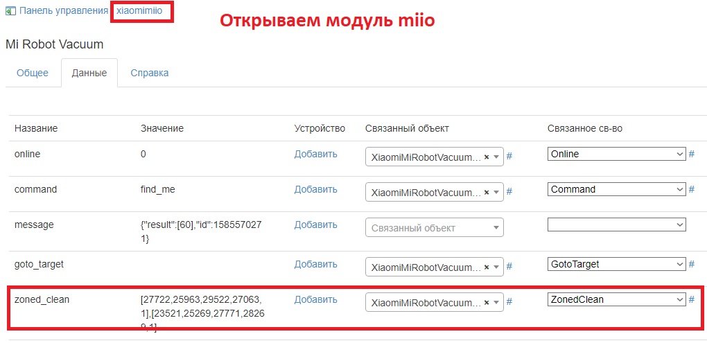

настройки модуля.jpg (105.94 КБ) 9358 просмотров

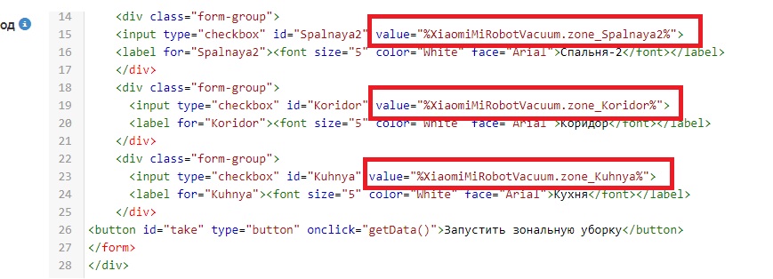

Такой код прописан у меня.
<div class="XiaomiMiRobotVacuum">
 <font size="6" color="White" face="Arial"><center>Где убрать?</center></font>
 <br/>
 <br/>
 <form>
    <div class="form-group">
      <input type="checkbox" id="Gostinaya" value="%XiaomiMiRobotVacuum.zone_Gostinaya%">
      <label for="Gostinaya"><font size="5" color="White" face="Arial">Гостиная</font></label>
    </div>
      <input type="checkbox" id="Spalnaya1" value="%XiaomiMiRobotVacuum.zone_Spalnaya1%">
      <label for="Spalnaya1"><font size="5" color="White" face="Arial">Спальня-1</font></label>
    </div>
    <input type="checkbox" id="Spalnaya2" value="%XiaomiMiRobotVacuum.zone_Spalnaya2%">
    <label for="Spalnaya2"><font size="5" color="White" face="Arial">Спальня-2</font></label>
    </div>
      <input type="checkbox" id="Koridor" value="%XiaomiMiRobotVacuum.zone_Koridor%">
      <label for="Koridor"><font size="5" color="White" face="Arial">Коридор</font></label>
    </div>
      <input type="checkbox" id="Kuhnya" value="%XiaomiMiRobotVacuum.zone_Kuhnya%">
      <label for="Kuhnya"><font size="5" color="White" face="Arial">Кухня</font></label>
    </div>
<button id="take" type="button" onclick="getData()">Запустить зональную уборку</button>
</form>
</div>
<script>
     $("#take").click(function() {
  var x = [];
  $("input:checked").each(function(i, item) {
 	$('input:checkbox').prop('checked', false);
    	x.push($(item).attr("value"))
$.get( "../../objects/", { object:"XiaomiMiRobotVacuum", op:"set",p:"ZonedClean", v:x.toString()} );
</script>
Чтобы вы понимали как это работает, сначала идет проверка по указанному объекту и свойству, потом, если стоит чебокс на эту зону, то он копирует код указанной зоны в свойство ZonedClean, который в свою очередь передает команду в модуль и пылесос начинает делать зональную уборку

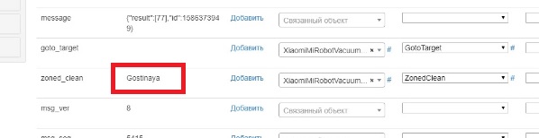

Проверил. Всё как и у Вас. Ну... Кроме названий комнат. ))))
Но не работает зональная уборка. При том в статусе робота пылесоса
XiaomiMiRobotVacuum.ZonedClean меняет на название последней отмеченной комнаты... Например Gostinaya
Такое впечатление, что до самого пылесоса не доходит сигнал. Хотя обычная уборка, кнопка домой и др. работают.
Очень странно
А в свойстве например
XiaomiMiRobotVacuum.Zoned_Gostinaya появляются координаты.

выложите ваш код, покажите как у вас в модуле miio привязаны свойства.
Мазур
Сообщения: 133
Зарегистрирован: Чт ноя 26, 2015 3:52 pm
Re: Пылесос Xiaomi MiRobotVacuum
Сообщение Мазур »
Divan писал(а): Ср апр 08, 2020 9:23 pm выложите ваш код, покажите как у вас в модуле miio привязаны свойства.

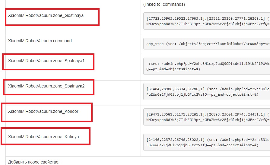

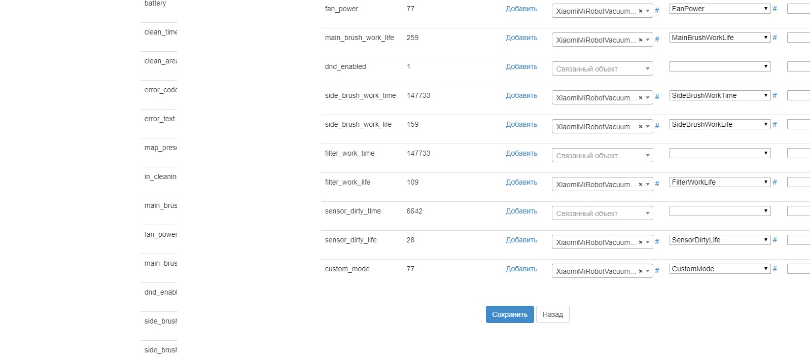

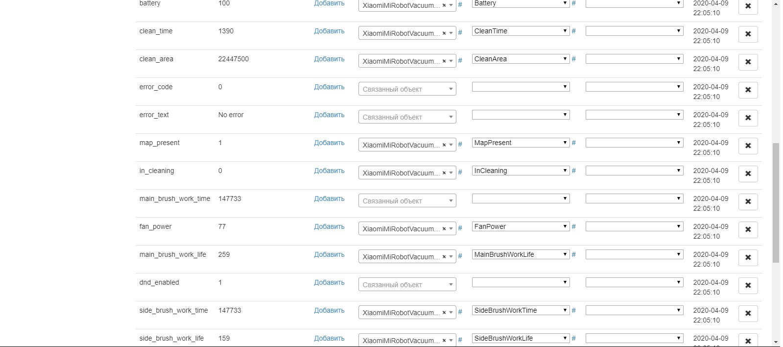

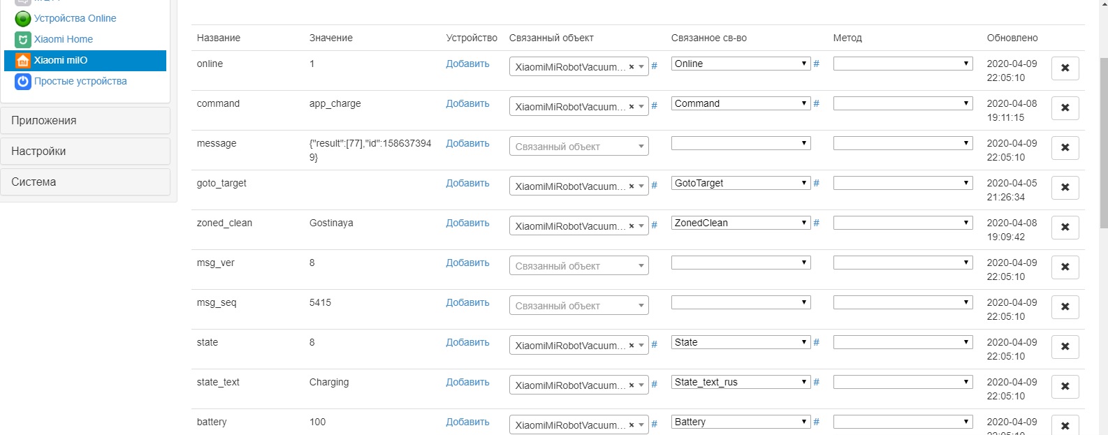

Вот скрин Miio
Вот еще скрин
А вот здесь у Вас координаты, у меня там пусто. Я пробовал их туда вставлять, но результата не дало
Вот координаты

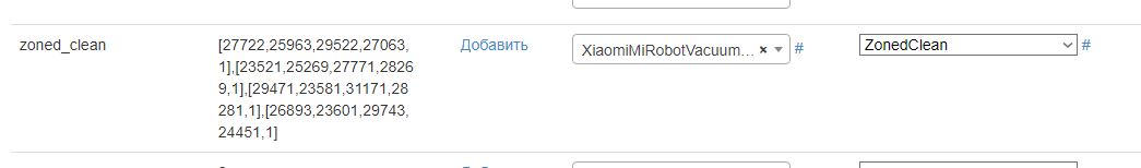

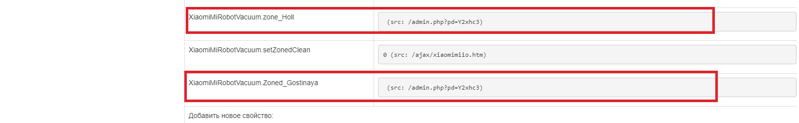

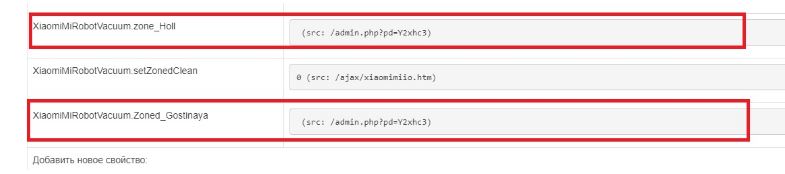

Я понял в чем ваша ошибка
1) в свойство Zoned_cleaned у вас вместо координат вставляется помещение - это ошибка
Не правильно
Ошибка 1.jpg (22.35 КБ) 9258 просмотров
Правильно, сюда должны вставляться координаты, они вставляются сами, как вы установили галочку на выбранное помещение.
2) Вам не нужно создавать сценарии с координатами, вам нужно вставить координаты сюда, где вы сами их и выделили. При выборе помещения с помощью чебокса, идет проверка этих самых свойств на координаты, а у вас там пусто.
ккординаты нужно вставлять сюда.JPG (29.18 КБ) 9258 просмотров
