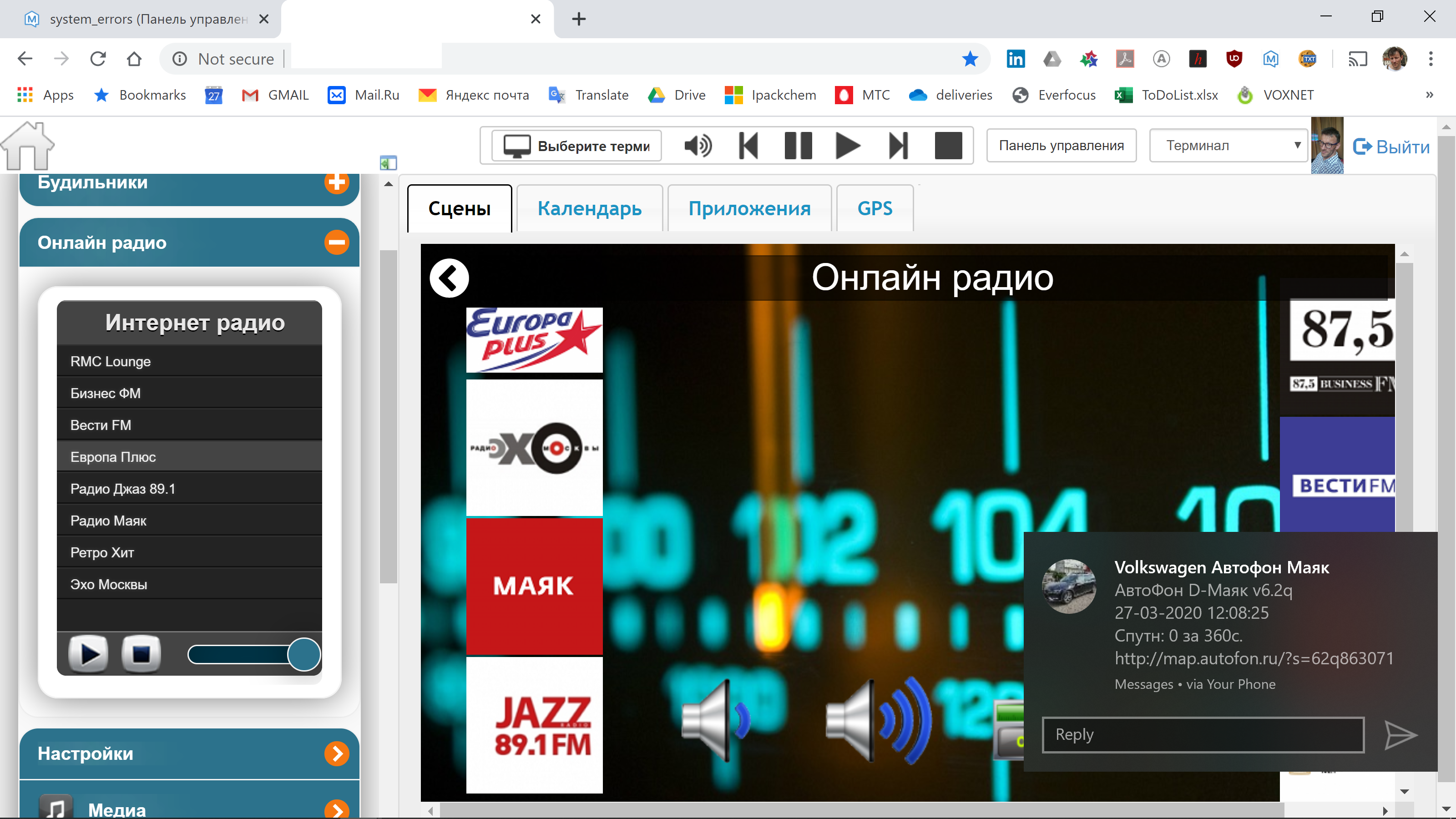

Он-лайн радио ) Хотя через консоль тоже работает:
safe_exec("mplayer http://stream.zeno.fm/953wvvz4gseuv ");
Буду искать, почему не работает из меню МДМ:
Screenshot 2020-03-27 12.02.07.png (2.31 МБ) 6063 просмотра

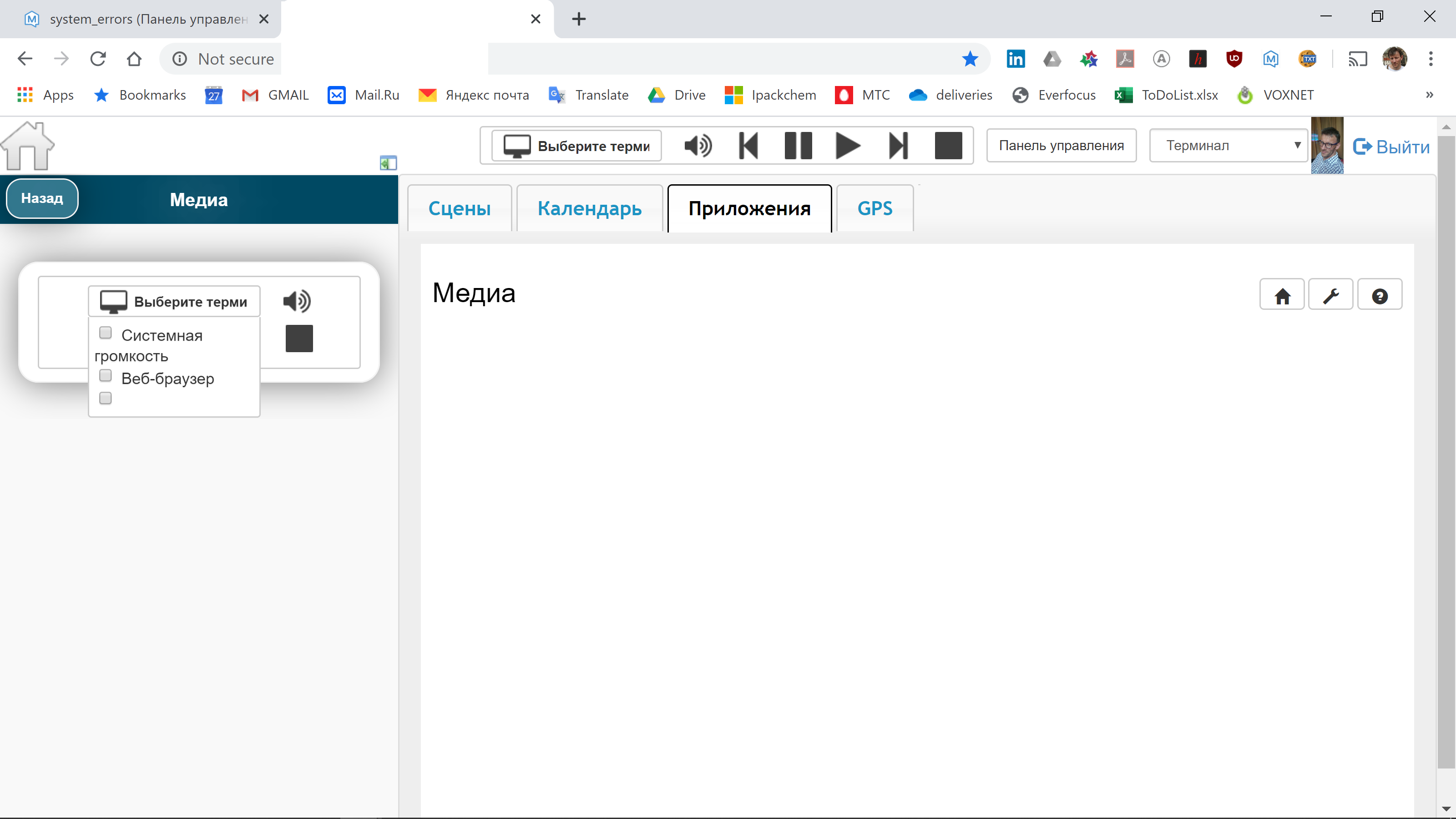

Но через стандартные средства МДМ почему-то не работает или я чего-то не понимаю или не так делаю?

Alexander Znamensky писал(а): Пт мар 27, 2020 11:57 am Но через стандартные средства МДМ почему-то не работает или я чего-то не понимаю или не так делаю?
Чтобы работали все эти паузы, вперед/назад, нужен терминал с плеером, которых имеет такую поддержку. Если потыкать выпадающий список, то там будет виден набор поддерживаемых функций у каждого типа плеера.
