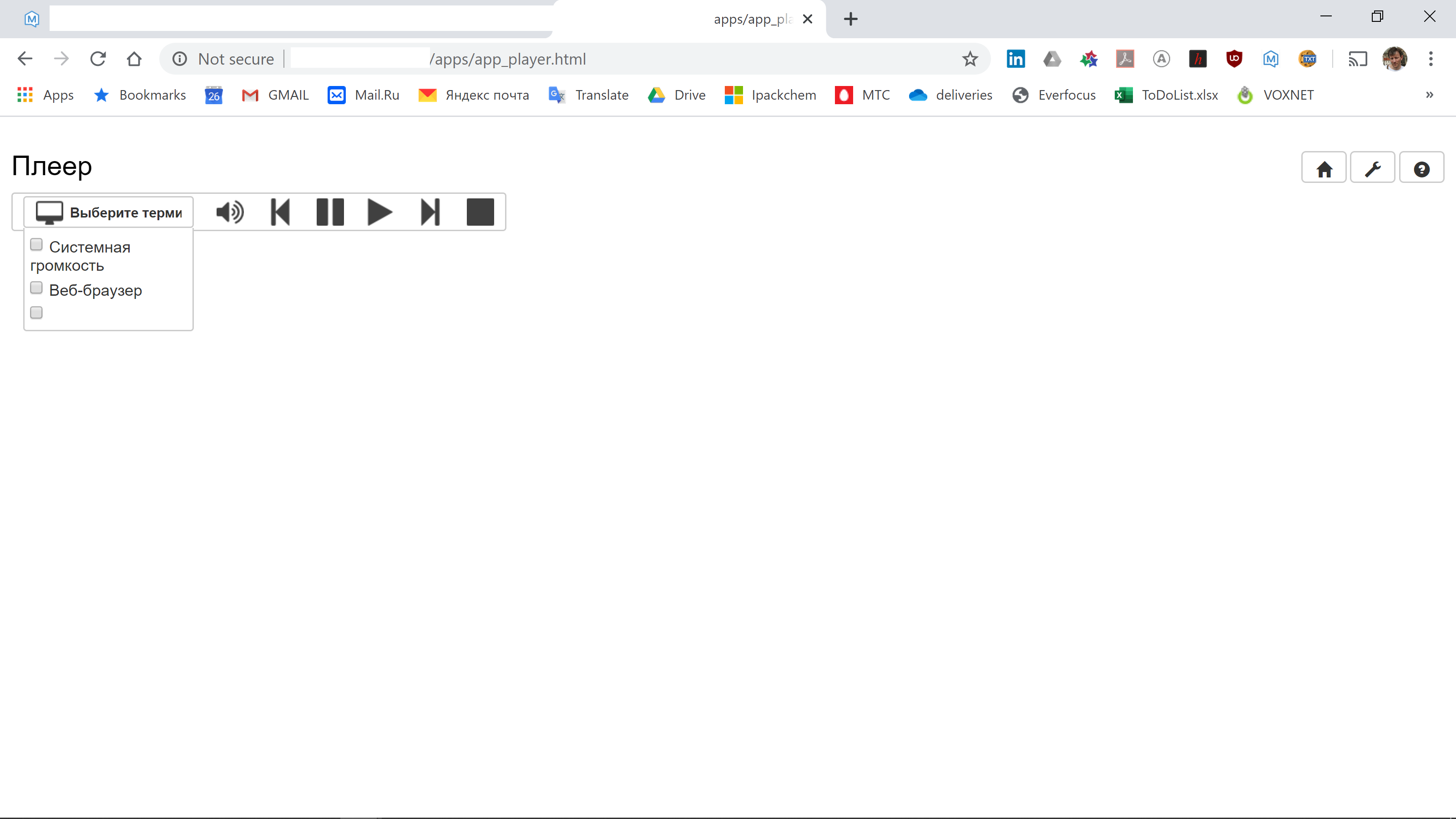

Уважаемые знатоки. Прошу помощи с настройкой звука.
У меня Raspberry Pi4 с установленным образом v4_43.
С момента установки системы звука не было (причем я пробовал ставить как образом, так и делал полностью чистую установку).
При этом звука нет при проигрывании аудио файлов, интернет-радио ни на основном устройстве, ни через терминалы.
Звук можно получить на аудио-выходе только 2 способами через терминал:
pi@raspberrypi:~ $ sudo -u pi /usr/bin/mplayer /var/www/html/cms/sounds/dingdong.mp3
pi@raspberrypi:~ $ sudo -u pi mplayer http://stream.zeno.fm/953wvvz4gseuv
Буду благодарен за помощь!

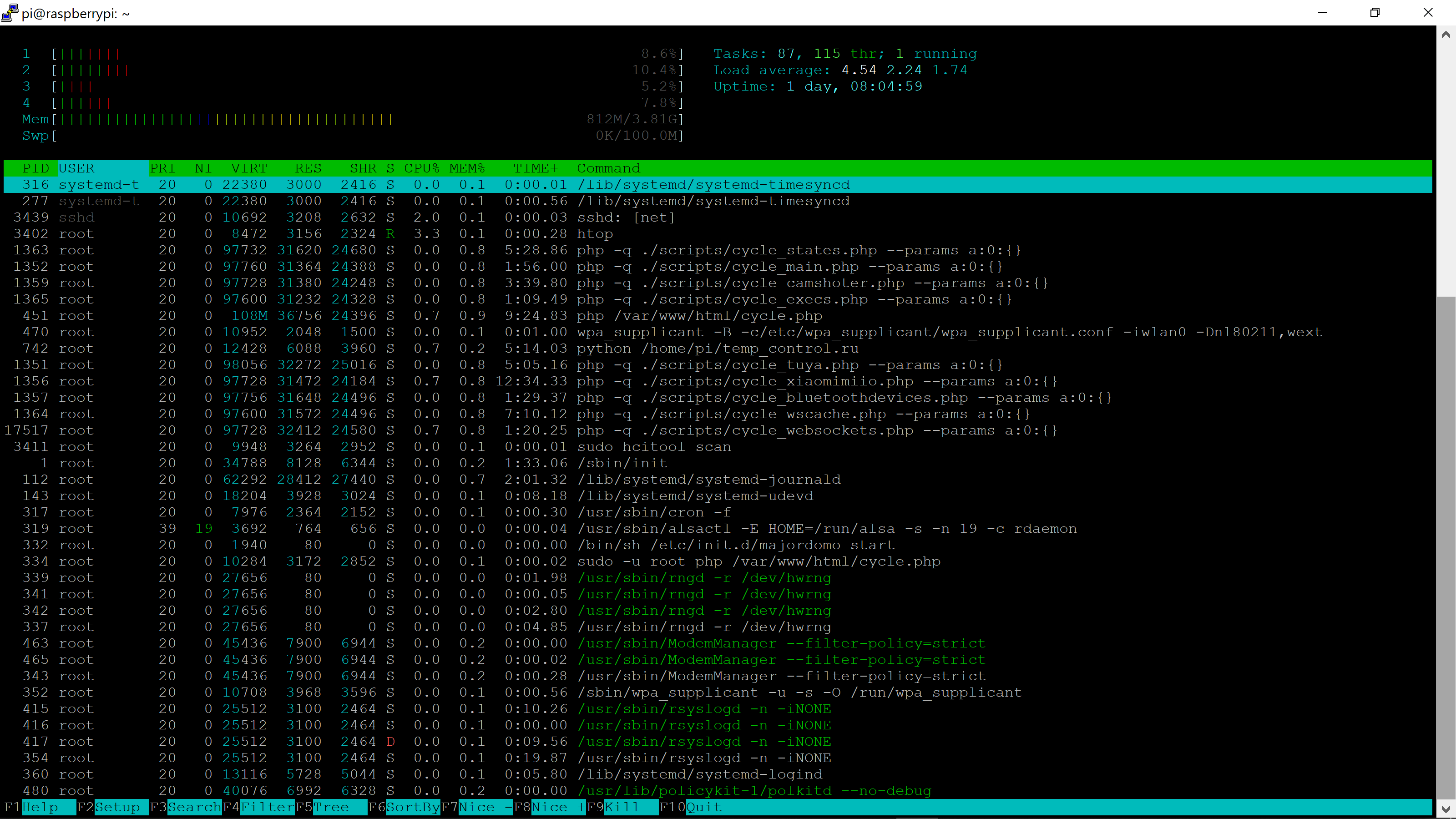

А МДМ от имени какого пользователя работает? (в htop видно)
Юзер этот в группу audio добавлен?

От имени root запущен МДМ.
Screenshot 2020-03-26 20.00.50.png (305.18 КБ) 5681 просмотр
root в группу audio добавлен.
pi@raspberrypi:~ $ cat /etc/group | grep audio
audio:x:29:pi,www-data,root

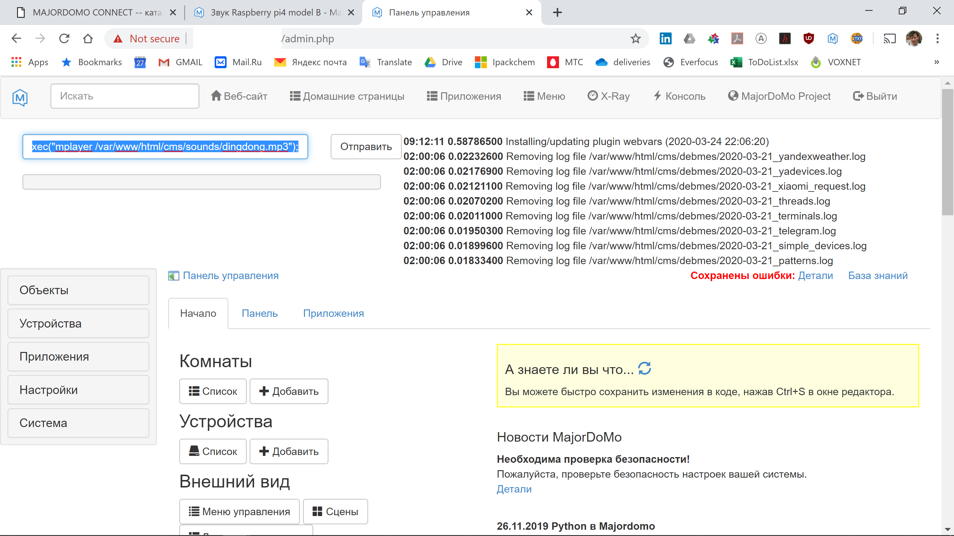

Alexander Znamensky писал(а): Чт мар 26, 2020 8:06 pm От имени root запущен МДМ.
А если из консоли админки МДМ запустить команду?
safe_exec("mplayer /var/www/cms/sounds/dingdong.mp3");
Путь к файлу дин-дон нужно свой подставить.

skysilver писал(а): Пт мар 27, 2020 10:08 am
Из консоли динг-донг проигрвыается.
safe_exec("mplayer /var/www/html/cms/sounds/dingdong.mp3");

Alexander Znamensky писал(а): Пт мар 27, 2020 11:22 am Из консоли динг-донг проигрвыается.
Отлично. Кроме этого какой звук от МДМ ожидается услышать через колонки сервера?
