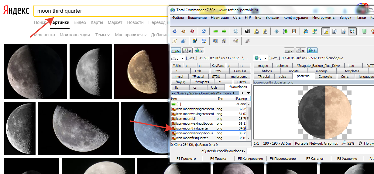

omship писал(а): Пт ноя 22, 2019 10:37 am Мой вариант фаз луны.My_moon.zip
чё-то не перепутано случаем? смотрел по фулл и нью, всё же наоборот, не?
о, и другие наоборот(
