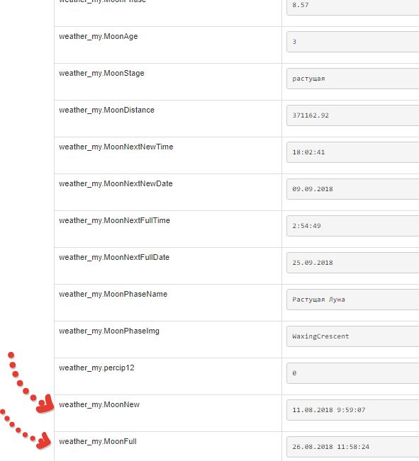

Настроил, вроде работает. Но на сегодня следующее полнолуние 26 августа, а скрипт выводит 25 сентября. Хотя до тех пор пока следующее новолуние было в августе показывал все правильно. Сегодня заметил что новолуние переехало на 9.09 и сразу полнолуние на сентябрь перешло. Может кто подскажет как исправить?

Re: Фазы луны
Как я понял
$moon->new_moon()
$moon->full_moon() для текущего лунного цикла,
$moon->next_new_moon()
$moon->next_full_moon() для следующего.
Тогда для следующего, например, новолуния:
Если $moon->new_moon()>time(), то $moon->new_moon(), иначе $moon->next_new_moon()
Так вроде?

Спасибо, коменты на русском я сразу поправил. даты теперь показывает правильно и все, теперь написать надо метод который будет определять текущую дату и выводить правильно следующие новолуния и полнолуния. Не понял как получается png. И картинки же придется самому добавить в папку где лежит MoonPhase.php Я просто еще очень слаб в php и поэтому все уточняю.

А вообще по логике вещей надо вроде всегда выводить новолуние в следующем цикле (если наступило новолуние то автоматом следующий цикл становится новым новолунием), по такой же логике всегда надо выводить полнолуние для текущего цикла. И не надо писать никаких обработчиков и расчетов. Проверю как работает на следующих циклах.
