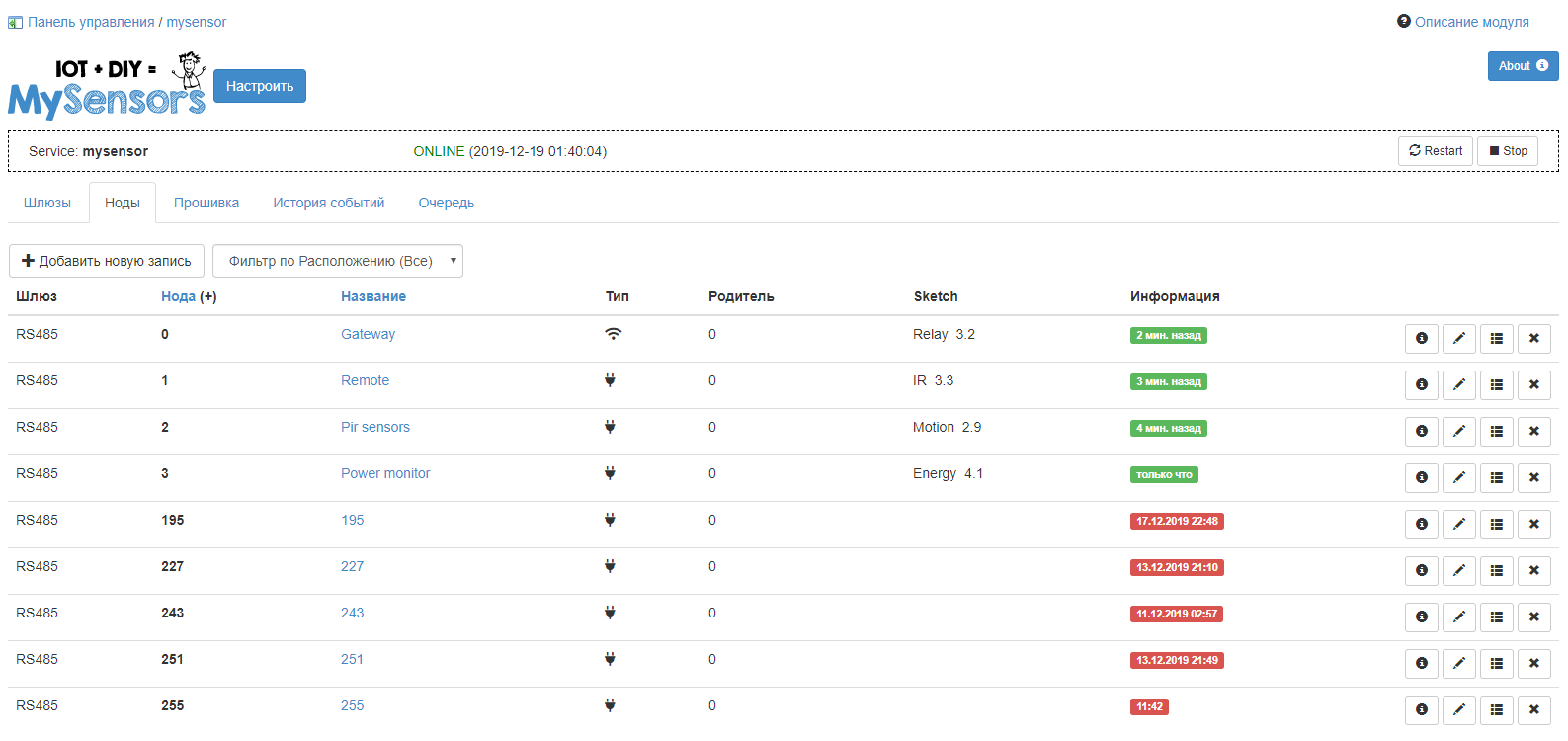

Bzdenchik
Сообщения: 9
Зарегистрирован: Вт ноя 20, 2018 11:11 pm
Re: [Модуль] MySensors (mysensor)
Сообщение Bzdenchik »
Где-то в этой теме видел схожую проблему, но ответа не нашел.
В модуле появляются фантомные ноды, шлюз rs485, пока только один.
Как избавиться от этого?
Еще вот такая борода в логах выскакивает иногда:
Fatal error: Allowed memory size of 134217728 bytes exhausted (tried to allocate 4096 bytes) in /var/www/modules/mysensor/mysensor.class.php on line 189
cabat
Сообщения: 216
Откуда: Санкт-Петерург
Сообщение cabat »
Bzdenchik писал(а): Чт дек 19, 2019 1:48 am Еще вот такая борода в логах выскакивает иногда:
Это из-за того, что лог модуля MySensors становиться слишком большой и журнал не может его вывести.
У себя решил пока эту проблему ежедневным перезапуском модуля MySensors, при этом создается новый файл лога.
Фантомных но давно не появлялось, хотя у меня два шлюза - RF24-Ethernet и RS485-Ethernet.
