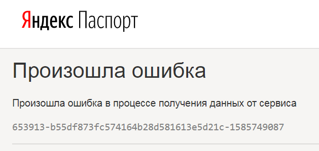

Добрый день.
Создал навык но при попытке объединить аккаунты всплывает ошибка.
В логе пишет.
17:05:21 0.33184300 token.php >>> HTTP/1.1 400 Bad Request
Cache-Control: no-store
Content-Type: application/json
{"error":"invalid_grant","error_description":"Authorization code doesn't exist or is invalid for the client"}
Навык пересоздавал несколько раз.
В config.php добавил адреса вебхуков модуля в исключения.
При доступе извне по https://не покажу.vpnki.ru/modules/yandexhome/token.php
{"error":"invalid_request","error_description":"The request method must be POST when requesting an access token","error_uri":"http:\/\/tools.ietf.org\/html\/rfc6749#section-3.2"}
по https://не покажу.vpnki.ru/modules/yandexhome/authorize.php
{"error":"invalid_client","error_description":"No client id supplied"}
по https://не покажу.vpnki.ru/modules/yandexhome/smarthome.php/
{"success":false,"message":"Access is denied."}
Сервер на XAMPP(Windows), PHP 7.4.3, доступ через VPNKI.
Ветку перечитал но так и не нашел решение свой проблемы.
