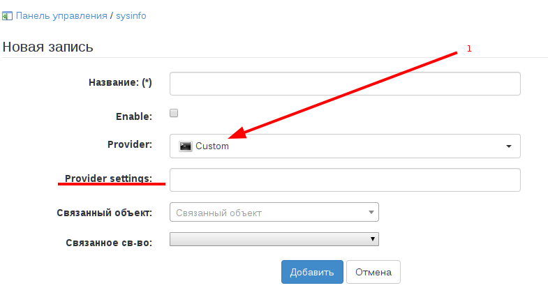

В модуле systeminfo когда создаешь новую запись то выбирай Provider - Custom после чего появится новое поле Provider settings в котором тебе нужно вести код! К примеру этот, который в будущем будет выводить температуру CPU моей raspberry.
sed "s/\(...\)$/.\1/" < /sys/class/thermal/thermal_zone0/temp
Далее заполняешь оставшиеся поля! после чего мне понадобилось запустить цикл нажатием кнопки "Обновить"
PS - поле Provider settings после пропадает и если нужно отредактировать именно это поле то, я просто удаляю запись и заново проделываю выше описанные шаги т.к. не знаю как его вернуть!

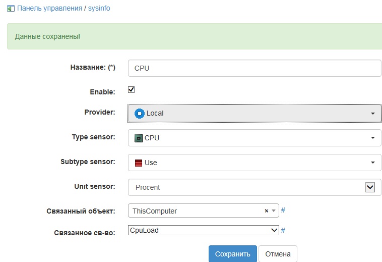

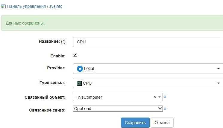

Всем привет. С какого-то времени перестала отображаться загрузка процессора (всё время пишется "-1 procent"). Изначально всё работало, в настройках модуля ничего не менял, даже точно не знаю в какой момент сломалось. Подскажите в чём может быть дело.
Скрин настроек:
Причём после нажатия кнопки "Сохранить" 2 пункта почему-то исчезают:

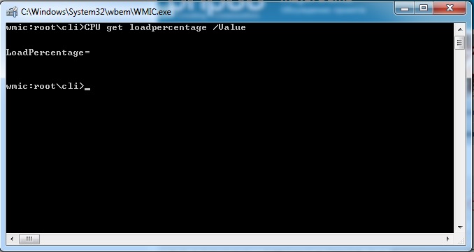

У меня не помогло. Если попробовать вручную в Винде "wmic.exe CPU get loadpercentage /Value" то в ответ пустые строки:

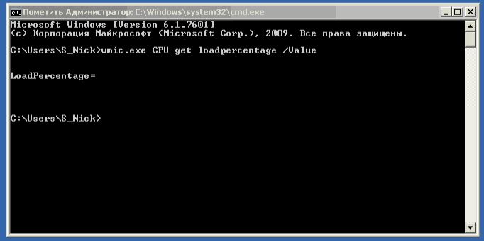

Сообщение S_Nick »
Аналогично:

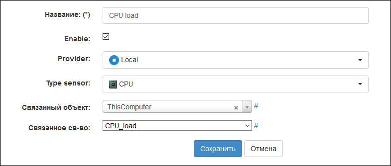

Подскажите, столкнулся с такой проблемой: решил к имеющимся параметрам по CPU, RAM и добавить ещё температуру HDD. Делаю всё аналогично, создал новое сво-во HDD_temp в объекте ThisComputer, указал хранить историю 30 дней. Потом в sysinfo добавляю новую запись и выбираю объект созданное выше сво-во. Но вместо того что бы писать данные в созданное мной сво-во, автоматически создается ещё одно с таким же именем, и данные идут в него, но без сохранения истории. Созданное вручную сво-во остается при этом пустым.
Пробовал несколько раз переделывать с разными именами, ничего не помогает.
Куда копать?
