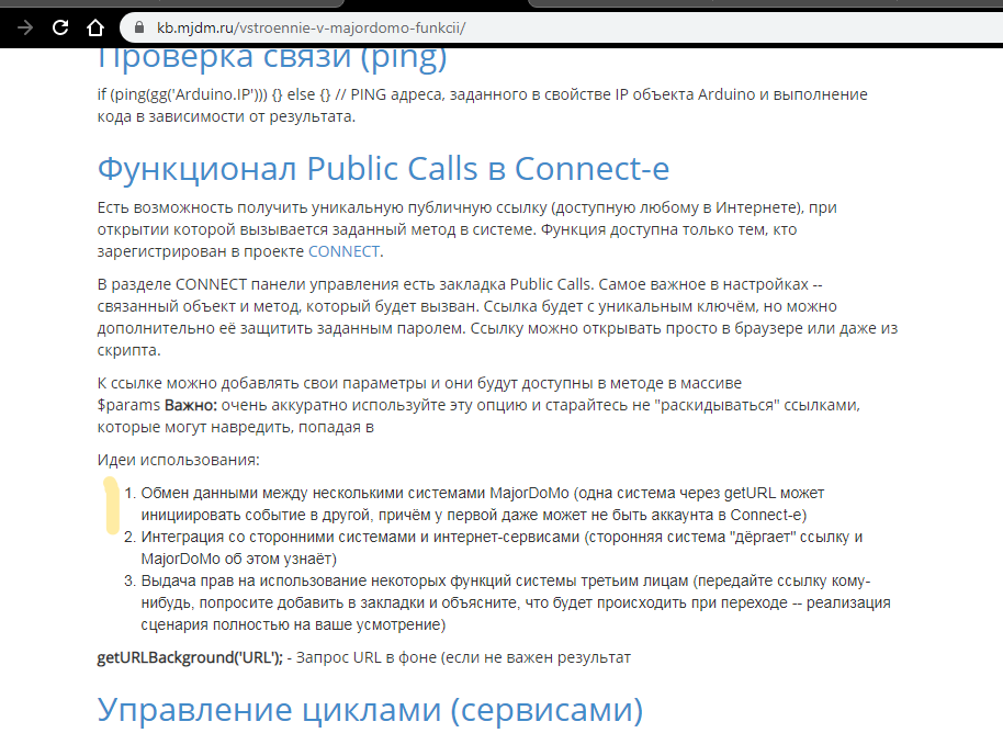

Re: Поддержка нескольких домов в одном интерфейсе
flyinslowly писал(а): Сб янв 11, 2020 4:18 pm ...
1.
2. у себя пробовал использование внешнего брокера mqtt, в этом случае ничего не мешает на этом брокере собирать данные/управлять с нескольких серверов МДМ в несвязанных сетках.
