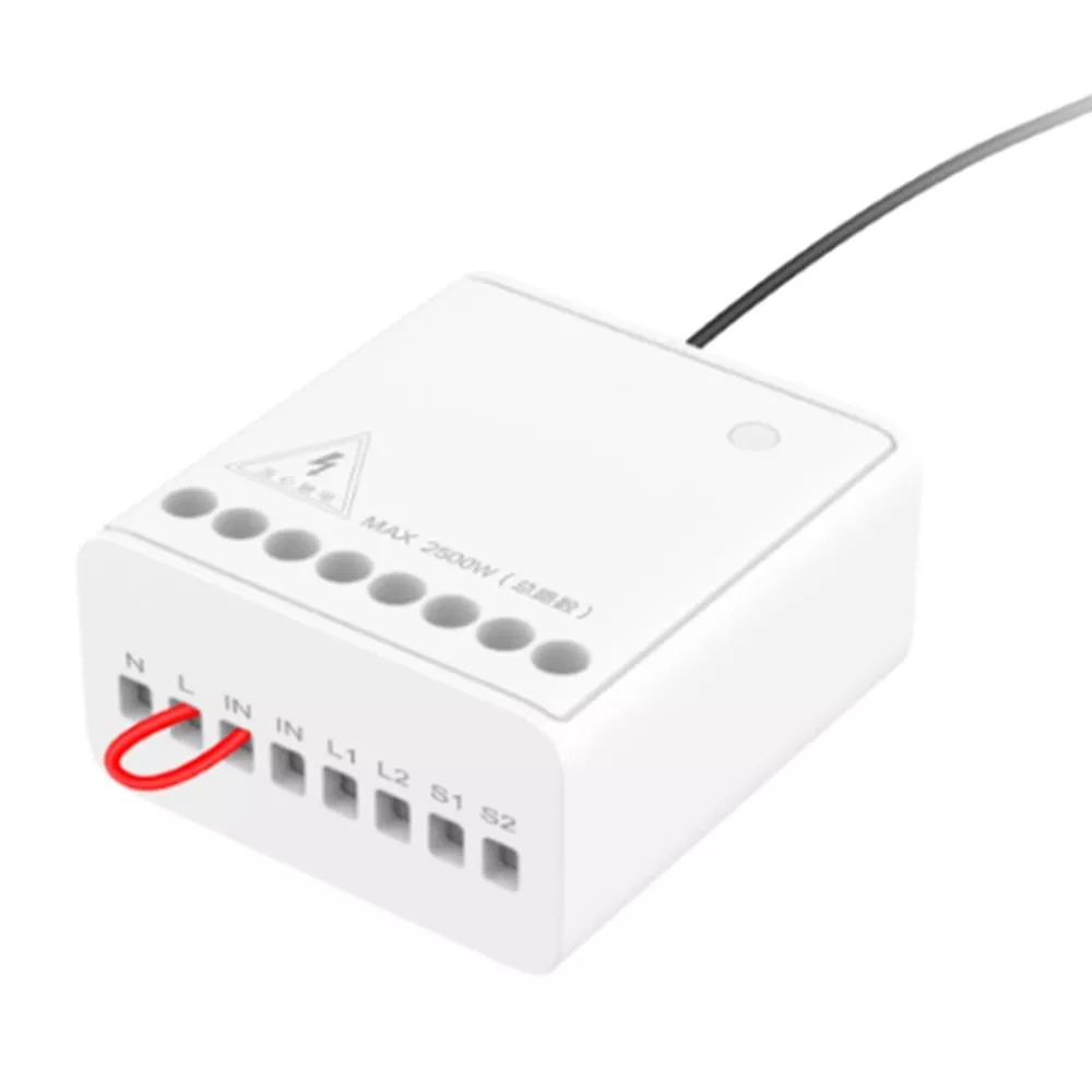

Хорошие новости))) 2х канальное реле акара
(которое вот это)
Обнаружилось в модуле и вполне себе управляется!!!
2 канальное реле.jpg (13.5 КБ) 6195 просмотров
Единственное - мощность не подтянулась в метрики.
Видимо китайцы вняли нашим просьбам и добавили данные реле в режим разработчика. Так что авторам модуля просьба налепить на него картинку и обрадовать ещё раз пользователей =).
nick7zmail писал(а): Ср янв 08, 2020 6:32 pm Хорошие новости))) 2х канальное реле акара
(которое вот это)
В z2m и sls для него уже реализован режим interlock (попеременное открытие штор, ворот и тд). Есть тут такая настройка?
Покажи скриншоты метрик.
Zenden
Сообщения: 14
Зарегистрирован: Вт янв 02, 2018 9:02 pm
Сообщение Zenden »
(которое вот это)
Какой вы шлюз используете?
У меня не появилось.
Может и лампочки появились? Какая версия прошивки?

Появилось реле.
Стоит Михом от Vevs, регион Россия.
Переключился на Китай. Прицепил шлюз. Обновилась прошивка.
