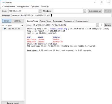

Здравствуйте дорогие друзья!
Хочу уточнить правильно ли я понля: у меня nmap показывает что порты закрыты, добавил фото.
Значит паять придеться?
Спасибо вам

С наступающим новым годом! Вышло обновление прошивки шлюза xiaomi gateway 2 версия 1.4.1_175.0158. Кто-то уже обновил? Порты не слетают? Снова паять не придется?

Взаимно с наступающим! Я вчера обновил. По ощущениям ничего не изменилось. С Мажордомо работает,. с Mihome тоже.

Доброй ночи. А у меня после обновы не работает шлюз.

Stryzhak писал(а): Вт дек 31, 2019 1:38 pm Здравствуйте дорогие друзья!
Спасибо вам
Да надо будет паять!!!

Не пойму что случилось.Nmap показывает что порт открыт.Но данные не поступают в Majordomo.

eduard500045 писал(а): Сб янв 04, 2020 1:17 am Да надо будет паять!!!
Ничего паять не нужно. Два шлюза обновились - все работает.
eduard500045 писал(а): Сб янв 04, 2020 9:52 am Не пойму что случилось.Nmap показывает что порт открыт.Но данные не поступают в Majordomo.
Сначала разберись, а потом категорично утверждай... Паять-паять....
